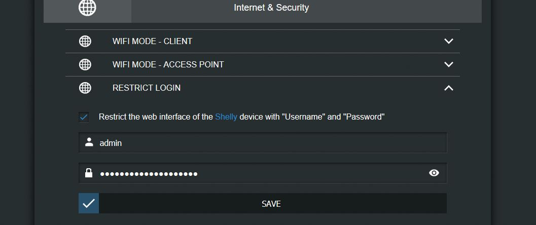

          Die Shellys haben unter Internet and Security/Restrict login ein Passwort vergeben:
          Das sind die optionen die der Shelly bietet, ein Command finde ich hier nicht.

            Ich habe jetzt nochmal alles zurückgesetzt,
            Alle Shelly Objekte gelöscht. Adapter gelöscht. Neu Eingerichtet und kürzeres 8 stelliges Passwort vergeben und siehe da es funktioniert ganze 5 Minuten, dann wieder keine Schaltungen möglich.
