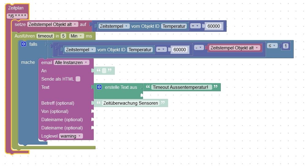

    Ich bräuchte bitte Hilfe bei einem Blockly Script.
    Da mir wieder einmal ein Temperatursensor kaputt gegangen ist, wollte ich mich per Telegramm benachrichtigen lassen, wenn sich der Zeitstempel des Sensor´s länger nicht geändert hat.
    Grundgedanke war die aktuelle Zeit mit der Zeit des Sensor´s zu vergleichen (subtrahieren) ,
    das Ergebnis in Minuten umzurechnen (/60000) und sich dann warnen lassen (>1min im Test)
    Da der Temperatursensor alle 3min sendet müsste eigentlich die Telegram Nachricht kommen.
    Das passiert aber nicht.
    Anbei das Blocky

      aktuelle Zeit als Datum-Objekt

        Das war es. Vielen Dank.
        Da hab ich wohl zu kompliziert gedacht.

                            Ich bin anders heran gegangen.
                            Bei meiner Anlage kommt der Temperaturwert asyncron alle 5 Minuten. Ich möchte eine Meldung (in log?), wenn der Wert ausbleibt. Das hat mit dem vorliegenden Blockly nicht funktioniert. Hier meine Lösung, die bestimmt noch von den Spezialisten optimiert werden kann! Wichtig für mich: es funktioniert!
