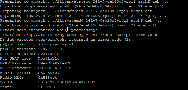

                      maxpd
                      schrieb am zuletzt editiert von maxpd
                      ich habe das Image (ioBroker Image für Raspberry Pi2/3/4 Buster mit piVCCU 20190723) geladen und Installiert. Anschließend ein Upgrade gemäß Anleitung durchgeführt (zum Schluss werden ein paar Errors gezeigt)
                      Dennoch: Habe ich mir anschließend die IP der VCCU auslesen wollen mit: sudo pivccu-info
                      Leider wird mir keine IP ausgegeben:
                      Auch in der Fritz Box finde ich nichts.
                      maxpd
                      Raspi 4 8gb | iobroker + pivccu3 | 46 Adapter | 68 Scripte, 120 Devices
                      • M maxpd
                        @maxpd Code bitte als Text in Code-Tags posten!
                        Dann kann man auch zitieren.
                        1.) Du hast da einen ERROR vorher - warum kann man nicht sehen, das ist abgeschnitten
                        2.) piVCCU ist STOPPED da kann es auch nicht zu finden sein
                          maxpd
                          @Homoran
                          Hi ok, sorry.
                          1. Leider ist putty auch wieder zu.
                            Habe versucht es nochmal upzudaten/graden. Gleicher Fehler kommt nicht mehr. Aber dafür:
                          sudo apt --fix-broken install
                          Correcting dependencies... Done
                          The following package was automatically installed and is no longer required:
                            rpi.gpio-common
                          Use 'sudo apt autoremove' to remove it.
                          The following additional packages will be installed:
                            libudev1 systemd udev
                          Suggested packages:
                            systemd-container
                          The following packages will be upgraded:
                          3 upgraded, 0 newly installed, 0 to remove and 106 not upgraded.
                          3 not fully installed or removed.
                          Need to get 0 B/4,647 kB of archives.
                          After this operation, 10.2 kB of additional disk space will be used.
                          Do you want to continue? [Y/n] y
                          Reading changelogs... Done
                          Setting up libsystemd0:armhf (241-7~deb10u3+rpi1) ...
                          (Reading database ... 114817 files and directories currently installed.)
                          Preparing to unpack .../systemd_241-7~deb10u3+rpi1_armhf.deb ...
                          Unpacking systemd (241-7~deb10u3+rpi1) over (241-5+rpi1) ...
                          dpkg: error processing archive /var/cache/apt/archives/systemd_241-7~deb10u3+rpi1_armhf.deb (--unpack):
                           unable to stat './lib/systemd/network/80-container-host0.network' (which I was about to install): Structure needs cleaning
                          dpkg-deb: error: paste subprocess was killed by signal (Broken pipe)
                          Preparing to unpack .../udev_241-7~deb10u3+rpi1_armhf.deb ...
                          Unpacking udev (241-7~deb10u3+rpi1) over (241-5+rpi1) ...
                          dpkg: error processing archive /var/cache/apt/archives/udev_241-7~deb10u3+rpi1_armhf.deb (--unpack):
                           unable to stat './lib/systemd/network/99-default.link' (which I was about to install): Structure needs cleaning
                          Preparing to unpack .../libudev1_241-7~deb10u3+rpi1_armhf.deb ...
                          Unpacking libudev1:armhf (241-7~deb10u3+rpi1) over (241-5+rpi1) ...
                          Errors were encountered while processing:
                          E: Sub-process /usr/bin/dpkg returned an error code (1)
                          1. Ich habe noch keinen Befehl gefunden piVCCU zu starten.
                            Ein Neustart von raspi ist auch nicht mehr möglich.
                          pi@iobroker:/opt/iobroker $ sudo reboot
                          sudo: reboot: command not found
                          Auch alternative Methoden wie shutdown existieren nicht mehr..

                            @maxpd sagte in Hilfe zur Inbetriebnahme gesucht!:
                            dpkg: error processing archive /var/cache/apt/archives/udev_241-7~deb10u3+rpi1_armhf.deb (--unpack): unable to stat './lib/systemd/network/99-default.link' (which I was about to install): Structure needs cleaning dpkg-deb: error: paste subprocess was killed by signal (Broken pipe)
                            da reichen meine wenigen Linux Kenntnisse auch nicht.
                            Aber das sieht für mich aus, als ob da wichtige Systempakete nicht upgedatet werden können.
                            Ich würde eine neue Installation vorschlagen.
                            BTW ist das eine neue (Marken-)SD-Karte?
                              maxpd
                              @Homoran tatsächlich nicht. ich wollte es auf einer SD anlegen, die ich gerade habe und es später übertragen auf die SD des aktuell laufenden Raspi.
                              Aber wenn du denkst, dass es daran liegt bestell ich z.b. eine SanDisk Ultra 32gb und probiere es am WE nochmal
                              Es handelt sich gerade um eine Neuinstallation exakt gemäß Anleitung der Image Readme.
                                Es wäre nur eine Möglichkeit, dass da was am Dateisystem defekt sein kann.
                                Wenn du genug Zeit hast und noch gut drauf bist würde ich erst einmal neu aufsetzen
                                  maxpd
                                  @Homoran Mit neuer SD lief die sache ganz anders durch. Wobei ich diesmal den Hostname vor dem Update geändert hatte.
                                  Hatte jetzt nur einen Error, den ich ignoriere:
                                    Error! echo
                                    Your kernel headers for kernel 4.19.58-v7l+ cannot be found at
                                    /lib/modules/4.19.58-v7l+/build or /lib/modules/4.19.58-v7l+/source.
                                    Setting up libbabeltrace1:armhf (1.5.6-2+deb10u1) ...
                                    Setting up python3.7-minimal (3.7.3-2+deb10u1) ...
                                    Setting up libraspberrypi0 (1.20200212-1) ...
                                    Setting up python-apt-common (1.8.4.1) ...
                                    Setting up firmware-libertas (1:20190114-1+rpt5) ...
                                    Setting up libpam-systemd:armhf (241-7~deb10u3+rpi1) ...
                                    Setting up libcurl4:armhf (7.64.0-4+deb10u1) ...
                                    Setting up git-man (1:2.20.1-2+deb10u1) ...
                                    Setting up curl (7.64.0-4+deb10u1) ...
                                    Setting up keyboard-configuration (1.193~deb10u1) ...
                                    Setting up pivccu-modules-dkms (1.0.36) ...
                                    Creating symlink /var/lib/dkms/pivccu/1.0.36/source ->
                                                     /usr/src/pivccu-1.0.36
                                    DKMS: add completed.
                                    Error! echo
                                    Created symlink /etc/systemd/system/multi-user.target.wants/pivccu-dkms.service                                                                                                                                                              → /lib/systemd/system/pivccu-dkms.service.
                                    Created symlink /etc/systemd/system/debmatic.service.wants/pivccu-dkms.service →                                                                                                                                                              /lib/systemd/system/pivccu-dkms.service.
                                    Created symlink /etc/systemd/system/pivccu.service.requires/pivccu-dkms.service                                                                                                                                                              → /lib/systemd/system/pivccu-dkms.service.
                                    Setting up openssl (1.1.1d-0+deb10u2+rpt1) ...
                                    Setting up libtinfo5:armhf (6.1+20181013-2+deb10u2) ...
                                    Setting up libxml2:armhf (2.9.4+dfsg1-7+b3) ...
                                    Setting up libxmuu1:armhf (2:1.1.2-2+b3) ...
                                    Setting up ncurses-term (6.1+20181013-2+deb10u2) ...
                                    Setting up openssh-sftp-server (1:7.9p1-10+deb10u2) ...
                                    Setting up libpython3.7-stdlib:armhf (3.7.3-2+deb10u1) ...
                                    Setting up openssh-server (1:7.9p1-10+deb10u2) ...
                                    rescue-ssh.target is a disabled or a static unit, not starting it.
                                    Setting up libpython3.7:armhf (3.7.3-2+deb10u1) ...
                                    Setting up pivccu3 (3.51.6-39) ...
                                    Created symlink /etc/systemd/system/multi-user.target.wants/pivccu.service → /li
                                    Error! echo
                                    ich weiß zwar nicht was das beseutet, aber den würde ich nicht ignorieren.
                                    Alles was mit dem Kernel zu tun hat ist mir heilig!
                                    kann es sein, dass dein Download des Images einen Schuss weg hat?
                                      Error! echo
                                      maxpd
                                      @Homoran
                                      Versuch Nr.3:
                                      Image neu geladen.
                                      Keine Passwortänderung
                                      Keine Hostnamenänderung
                                      Kein Extend Filesystem
                                      Direkt Update gemacht. Die Fehler sind alle gleich.
                                      Übrigens davor noch der Fehler:
                                      -------- Uninstall Beginning --------
                                      Module:  pivccu
                                      Version: 1.0.32
                                      Kernel:  4.19.58+ (armv7l)
                                      Status: Before uninstall, this module version was ACTIVE on this kernel.
                                      dummy_rx8130.ko:
                                       - Uninstallation
                                         - Deleting from: /lib/modules/4.19.58+/kernel/drivers/pivccu/
                                      rmdir: failed to remove 'kernel/drivers/pivccu': Directory not empty
                                       - Original module
                                         - No original module was found for this module on this kernel.
                                         - Use the dkms install command to reinstall any previous module version.
                                      dw_apb_raw_uart.ko:
                                       - Uninstallation
                                       - Original module
                                      Es geht also allgemein um den Kernel der pivccu, nicht um den des iobrokers. Und vllt verhindert dieser Fehler, dass ich die pivccu gestartet bekomme. Den Status ist weiterhin "Stopped"
                                      maxpd
                                      • M maxpd
                                        @Homoran
                                        Versuch Nr.3:
                                        Image neu geladen.
                                        Module:  pivccu
                                        Version: 1.0.32
                                        dummy_rx8130.ko:
                                         - Uninstallation
                                         - Original module
                                        dw_apb_raw_uart.ko:
                                         - Uninstallation
                                         - Original module
