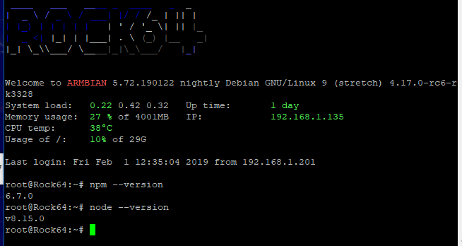

    Nun bin ich jedoch wegen weiterer Probleme umgezogen. Mit dem Kopfsystem auf nem:
    Rock64 mit 4 GB
    iobroker image vom April 2018 (aktuell)
    Auf einer eMMC
    und dem schon zuvor genutzten Host:
    Raspberry Pi3
    mit dem aktuellen Image vom 04.01.19
    Das läuft nun im Multihost.

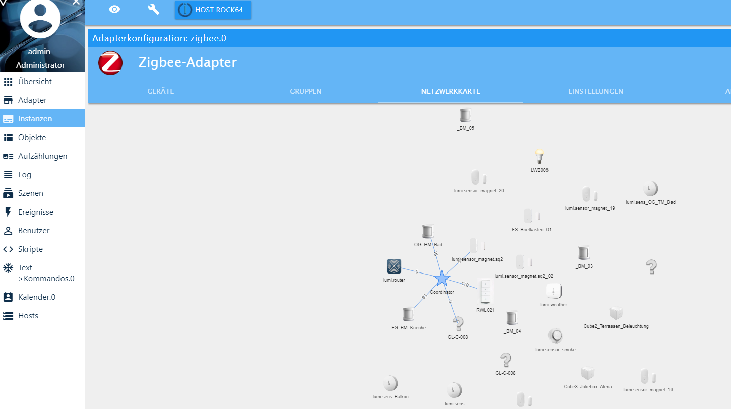

    Den Zigbee Stick bekomme ich auf dem Rock64 nicht stabil zum laufen.
    Wenn ich versuche den Key mit:
    ls -la /dev/serial/by-id/
    aufzurufen wird mir sowas angezeigt wie das es diesen Pfad nicht gibt.
    Mit 'lsusb' wird mir der Stick mit …Texas... angezeigt
    Gelegentlich wird der Pfad gefunden doch die Verbindung scheint nicht von Dauer.
    Im Pi wird der Stick aber ohne Fehlermeldung eingebunden!
    Ein minimal Backup habe ich zum Umzug genutzt: sudo iobroker backup

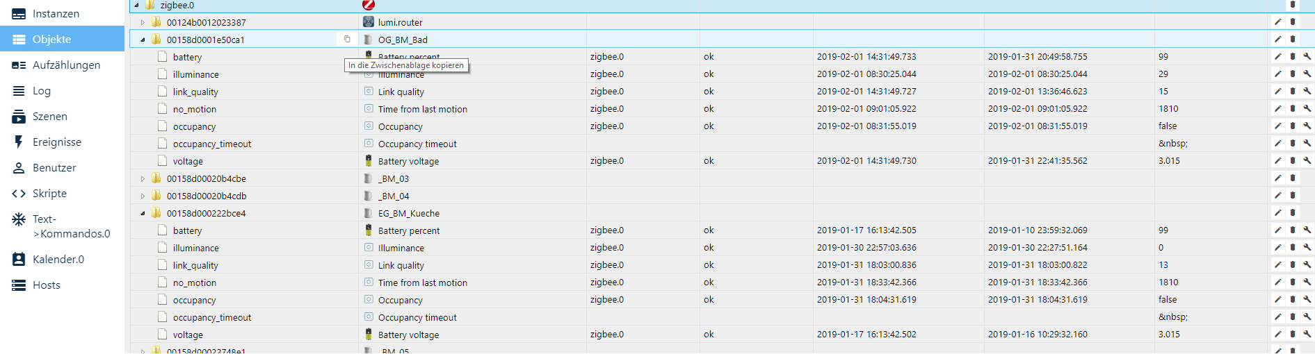

    Nun hatte ich im laufe der Zeit ca. 2 Dutzend Sensoren gepairt.
    Nach dem Backup wurden alle Adapter wieder hergestellt.
    Auch alle Sensoren waren wieder angelegt, & Skripte etc.
    Nur waren die Sensoren nicht mehr verbunden.
    Es kommt nun auch kaum noch eine stabile Verbindung zu stande.
    Ich muss wohl leider alle Sensoren erneut pairen, obwohl sie unter Objekte so wie im Adapter angelegt sind.
    Interessant ist, das Sensoren die unter Netzwerkkarte unter verbunden angezeigt werden zum Teil nicht funktionieren.
    Und Andere die nicht als Verbunden gelten ihre Daten dennoch abliefern.
    Zum Glück habe ich nur eine Handvoll Sensoren erneut gepairt, weil die Anzahl der Verbundenen Gräte von einem zu anderen mal schwankt.
    ca. ein Dutzend habe ich erneut gepairt.
    jetzt gerade werden nur 6 angezeigt.
    Der weit entfernte im Bad liefert seine Daten ab.
    Der in kurzer Distanz zum Stick in der Küche nicht.
    Nur ein Beispiel

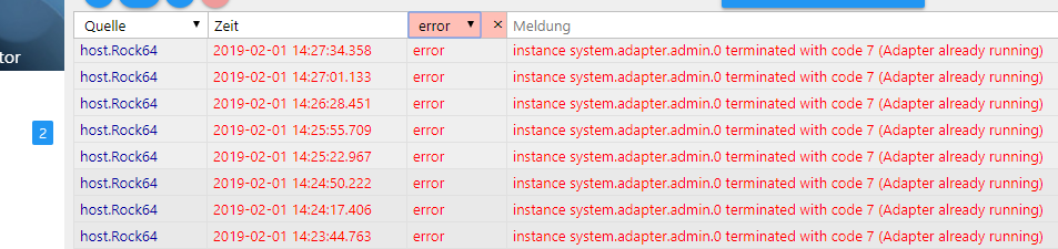

    Eine Fehlermeldung ist mir noch aufgefallen die Neu ist, ich aber nicht zuordnen kann.
    Der Zigbee Adapter schmeißt überhaupt keine Fehler oder infos raus, obwohl er auf debug steht.

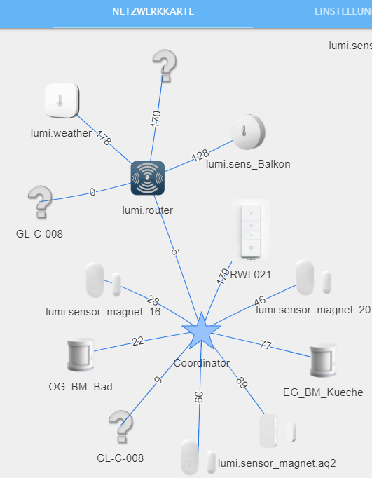

      Über Nacht sind nun wieder mehr Sensoren im Netz integriert
      Später wird sich die Zahl aber erfahrungsgemäß wieder verringern.
      Wobei der "?" Gledopto "GL-C-008" mit der Verbindungsqualität von 0 momentan gar nicht aktiv ist. (Stromzuführung unterbrochen)
      Dennoch wird er gelegentlich wieder als verbunden angezeigt.
      Okay, ich weiß das die Netzkartenübersicht nur als grober Wegweiser verstanden werden sollte, aber leider legen die Sensoren ja auch ihre Daten nicht unter OBJEKTE ab.

        oben die Fehlermeldung besagt das der Adapter 2 mal öäuft.. entweder killst du den per htop
        oder startset die kiste neu
          DiveDancer
          @artek
          Danke, ein Neustart hat geholfen

                      Wobei ich sagen muss das der Router erst Neu dazu gekommen ist und der noch nicht in der Wohnung platziert wurde, sondern nur unvorteilhaft im Laptop steckt.
                      Seinerzeit hatte ich alle Sensoren an diesem einen Stick gepairt. (Ohne Router)
                      Verloren hatte er immer nur den 'Briefkasten', 5m Luftlinie, dazwischen Haustür mit Glas und Edelstahl Briefkasten, da wollte ich nochmal sehen ob ich da nicht ne Antenne am Fensterkontakt angelötet bekomme.
                      LG DiveDancer

                                      So, endlich mal dazu gekommen das Szenario umzusetzen.
                                      Bei weiterer Recherche gab es vermehrte Hinweise, das in dem letzten ioBroker Image von 2018 irgendein Paket fehlen musste.
                                      Bei den Usern die OS und ioBroker manuell installierten ließ sich der Stick (cc2531) aufrufen. (s -la /dev/serial/by-id/)
                                      Nicht jedoch bei den Usern die das fertige Image genutzt hatten, so wie ich.
                                      Da war der Ordner 'serial' nicht angelegt.
                                      Leider kann ich nun nicht mehr rekonstruieren wo genau der Fehler lag.
                                      Aber nach dem ich nun das neue Image vom 09.02.19 auf meine eMMC Platte gezogen hatte und ein zuvor erstelltes ioBroker backup mit restore wieder einspielte...
                                      ...war der Ordner serial angelegt
                                      ...brachte (ls -la /dev/serial/by-id/) den 'Key'

                                      Ein süßer Nebeneffekt ist jedoch nun bei jungfräulichem Stick Speicher dass die Gledopto's einwandfrei erkannt werden.
                                      Und mir somit als Router helfen können die Stückzahl der anzulernen Sensoren zu erhöhen.
                                      Durch ein weiteres Problem werd ich wohl aber noch ein weiteres mal den Stick flashen.
                                      Ich habe der Bequemlichkeit halber am neuen Stick mit als erstes einen weiteren Stick den ich als Router geflasht hatte gepairt.
                                      Diesen hatte ich nun auf dem Tisch genutzt um weitere Sensoren zu pairen.
                                      Bequem und kurze Distanz also.
                                      Wenn ich jedoch nun den Router (Stick) aus dem Netz nehme (Stromzufuhr unterbrochen) verbinden sich die Sensoren NICHT mit dem Coordinator Stick.
                                      Heißt das im Umkehrschluss, dass immer wenn z.B. meine bessere Hälfte mal danach ist von einem der Router (Gladopto) den Stecker zu ziehen, oder dieser sich einfach mal aufgehängt hat alle an ihm gepairten Sensoren sich nicht mehr erreichbar sind?
                                      Das wäre allerdings nicht dass was ich unter einem MESH Netzwerk verstehe!
                                      So läuft der Stick nun auch auf dem Host (Rock64) so das ich den Slave nun auch bald aus dem Multihost nehmen kann. ☺
                                      LG DiveDancer

                                        @DiveDancer sagte in Zigbee Stick cc2531 & allgemein & Gledopto = verlorene Verbindungen:
                                        na gut dass das Zigbee kein Mesh macht...
                                        na ja deine Rückspielorgie kann ich ncht nachvollziehen, weil der serialport wird jedesmal installiert bei zigbee Adapter installation.. aber egal wenns geht...
                                        die Geräte suchen sich selbst die Routen aus.. also wenn ein "Router" ausfällt dauert es ein wenig bis das Gerät was neues findet.. vor allem wenns ein EndDevice ist...
                                          DiveDancer
                                          @arteck auf zigbee.org wird Mesh allerdings sehr hervorgehoben
                                          https://www.zigbee.org/zigbee-for-developers/applicationstandards/zigbeehomeautomation/
                                          LG DiveDancer
