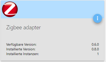

          speedy
          so, nun konnte ich endlich die Version prüfen:
          Es ist aber doch sehr schwierig zu beurteilen, welche Version man installiert hat,
          wenn die verfügbare Versionsnummer kleiner als die installierte Versionsnummer angegeben wird.
          Installiert wurden die Adapter aber über admin und NICHT über GitHub…
          Vielleicht kann man das mal richtig stellen...
          Dennoch habe ich den Adapter nochmals komplett gelöscht und neu installiert.
          Nun funktioniert der Adapter wieder, aber die Versionsanzeige sollte doch mal korrigiert werden.
          Nun ist es wie folgt:
          Verfügbare Version: 0.6.0
          Installierte Version: 0.9.1
          Installierte Instanzen: 1
