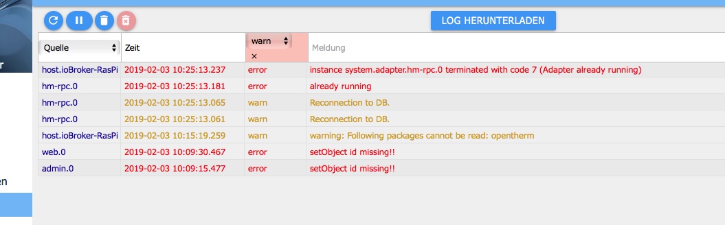

    Hallo zusammen
    Seit drei Tagen kehrt IOBroker des Nächtens, nach seinem Datensicherungsjob nicht mehr zurück. Ich muss ihn dann in der Regel morgens manuell starten. Mit Glück läuft es dann, aber manchmal muss ich es direkt dannach wieder neu starten. 2 Dinge sind mir aufgefallen: 1. Ich habe die App Das Wetter installiert und Open Weather und es waren an den betreffenden Tagen jeweils Adapteraktualisierungen verfügbar. Kann das in irgendeinem Zusammenhang stehen?

            Dann bräuchten wir das vollständige log kurz VOR dem sigterm.
            Du hast nur auf WARN gefiltert.

              Hmh in etwa so?
              [spoiler]019-02-02 01:01:58.678 - error: admin.0 setObject id missing!!

                @michaelxhoffmann:
                Hmh in etwa so? `
                Naja, nicht ganz
                Wenn Dein SIGKILL am 02.02. um 09:17 war, bringt das Log um 01:09 bis 01:58 recht wenig.
                Allerdings hast du dort auch Fehler:
                @michaelxhoffmann:
                2019-02-02 01:09:23.002 - error: socketio.0 port 8084 already in use `
                läuft bei dir noch etwas auf 8084?
                @michaelxhoffmann:
                2019-02-02 01:09:21.666 - error: terminal.0 port 8088 already in use `
                das Gleiche bei 8088
                sowie verschiedene:
                @michaelxhoffmann:
                terminated with code 7 (Adapter already running) `
                die darauf hindeuten, dass diese Prozesse mehrfach laufen.
                Bitte die entsprechenden Prozesse killen, oder ganz einfach den Raspi neu starten
                Rainer

                                Nein die FFehler tauchen noch immer auf, entschuldigung hatte vergessen Dateianhang mitzuschicken.
