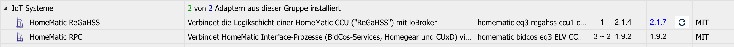

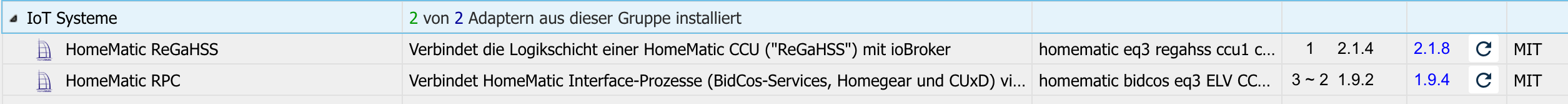

      ich habe gerade festgestellt, dass mein Produktivsystem sauber die letzten Updates der Adapter anzeigt.
      In meinem Testsystem ist dies leider nicht der Fall.
      Anzeige der Adapter für die CCU bei meinem Testsystem:
      Anzeige der Adapter für die CCU bei meinem Prod.-System

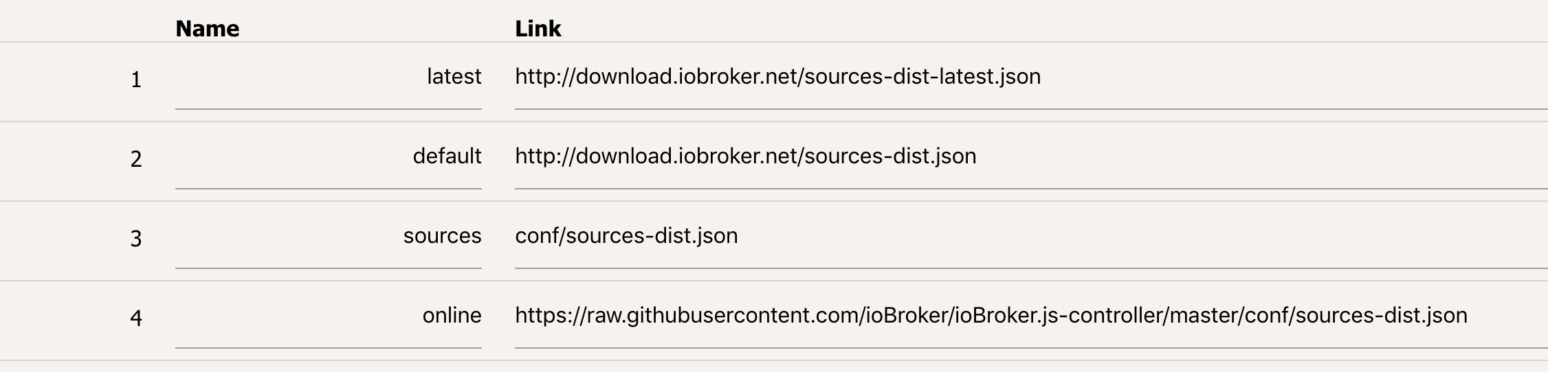

      Einziger Unterschied der beiden Systeme ist das 1 und 2 vertauscht sind:

      • Homoran
        Die Seite gibt die Pfade zu möglichen repos an. Wobei nur noch default (stable) und latest unterstützt werden.
        Das verwendete repo wird im Reiter "Haupteinstellungen" ausgewählt.

          Okay, danke des Hinweises.
          Hab dann auch jetzt in den Haupteinstellungen umgestellt, nun ist es richtig 🙂 DANKE wie immer
