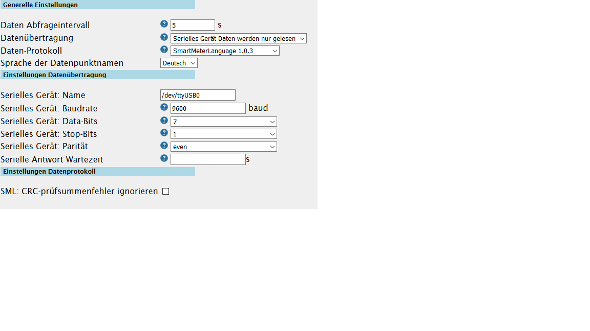

              Dein Vorschlag führt zu Datensalat (ich habe cat /dev/ttyUSB0 parallel in einer Konsole laufen und sehe immer den Effekt, wenn ich an den Einstellungen spiele).
              Ich muss bei Deiner Variante 9600 baud eintragen, sonst kommt nichts Verwertbares raus. Habe jetzt viel herumprobiert, es klappen eigentlich nur folgende Einstellungen:
              Leider schaffe ich es bei keiner Variante, das erweiterte SML-Datentelegramm heruauszuholen, aber das ist ein anderes Thema.
              Wie gesagt, diese o.a. Einstellungen führen dazu, dass ich im Klartext Zählerstände etc. in der Konsole sehe. Die Objekte fehlen im iobroker nachwievor und das ist ja die Voraussetzung für weitergehende Anlysen, Skripts, etc pp.
