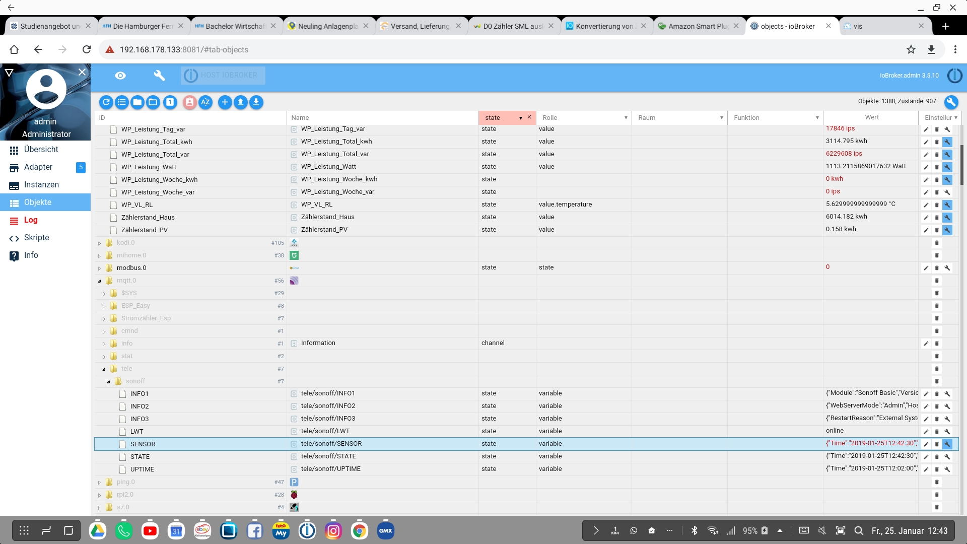

              • B
                baumsass last edited by
                reicht dir das :?: Sorry screenshot vom handy… bin noch auf Arbeit
                {"Time":"2019-01-25T13:12:31","SML":{"Total_in":6021.8000,"Total_out":0.1580,"Power_curr":0}}
                War der Letyte Eintrag
