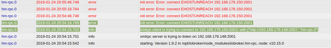

        • N
          nhbischo last edited by

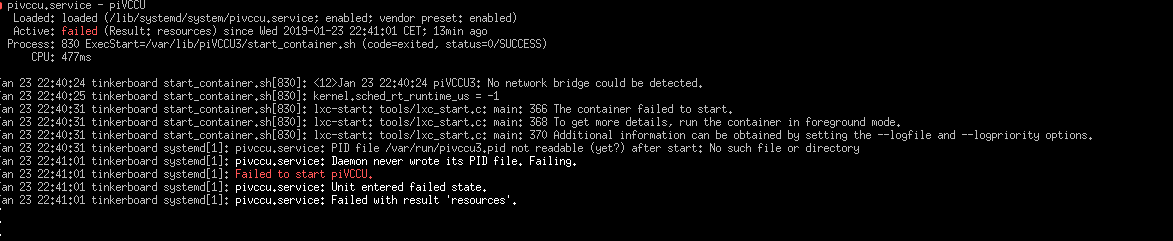

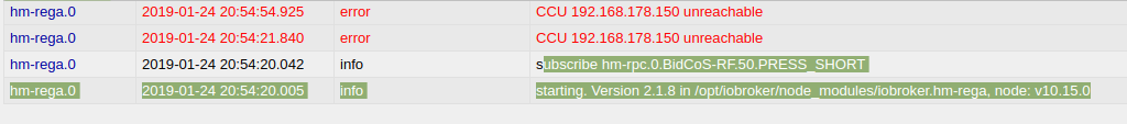

          Sorry. Ich wollte Dir nicht auf die Füsse latschen. Ich weiss Deine Hilfe echt zu schätzen. Falls es falsch rüber kam ein grosses Sorry
          Habe das ganze noch einmal ausgeführt.
          Neu gebootet. Leider immer noch nichts.
          Anbei zwei Bilder aus dem Log vom iobroker
          Viele Grüße
          Mathias

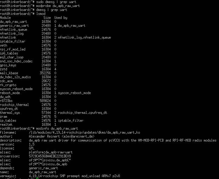

                  ok,
                  jetzt wird es strage.
                  dann bitte mal
                  modprobe dw_apb_raw_uart
                  dmesg | grep uart
                  lsmod
                  modinfo dw_apb_raw_uart
                  Und gleich die Vorwarnung, ich kann erst morgen früh wieder hier reinschauen.

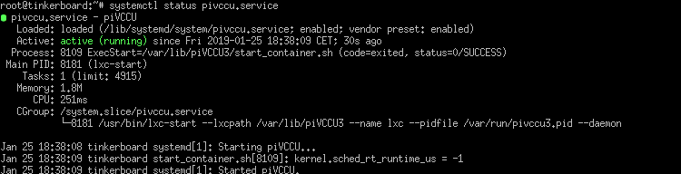

                          Moin !
                          Vll eine Idee oder bin ich da völlig auf dem Holzweg ?

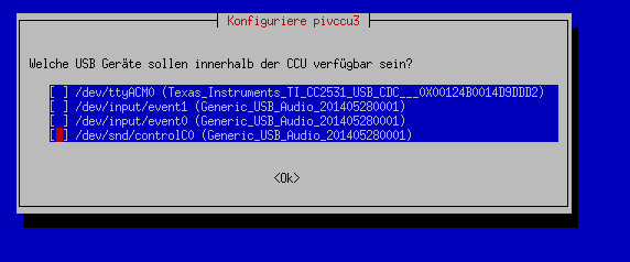

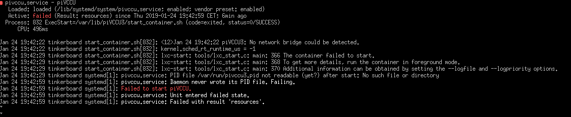

                          Ich habe gerade einmal ein wenig rum gespielt. Wenn ich mit 'sudo dpkg-reconfigure pivccu3' folgende Einstellung mache und
                          in der Auswahlmaske HM-MOD-RPI ….. anwähle und egal was ich in der Folge auswähle
                          meldet er sich grundsätzlich mit der Meldung
                          Sobald ich aber HM-MOD-RPI….. nicht mehr auswähle und nur die Softwareemulation anwähle, gibt es die Fehlermeldung nicht mehr. Er startet normal
                          Kann dieses Verhalten auch auf einen Hardwarefehler im Aufsteckmodul hindeuten ? Wäre zwar seltsam, da das Modul ja die ganze Zeit lief, aber eine Möglichkeit ? Hardware geht ja auch mal kaputt. Wieder HM-MOD-RPI ausgewählt und
                          'systemctl status pivccu.service' ausgeführt und die Meldung war wieder
                          Dazu schien er ja nie das UART-Modul zu finden, wenn ich das ganze als immer noch Anfänger halbwegs richtig verstehe. Gerade weil ja 'pivccu-info'
                          dieses meldet.
                          Viele Grüße
                          Mathias

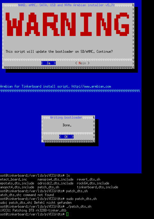

                            • D
                              deimos last edited by
                              sorry, dass ich mich so lange nicht gemeldet habe, war familiär zu eingebunden, um das Problem weiter zu untersuchen.

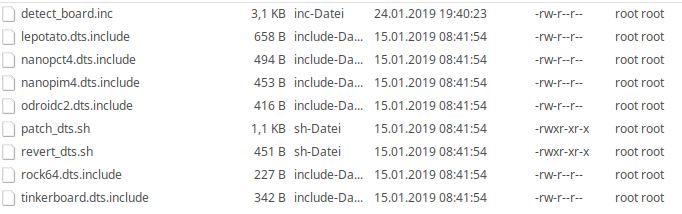

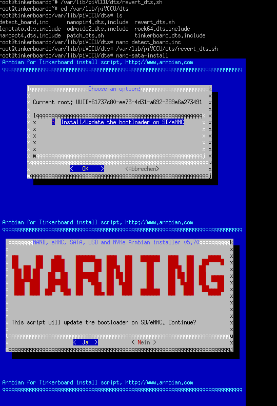

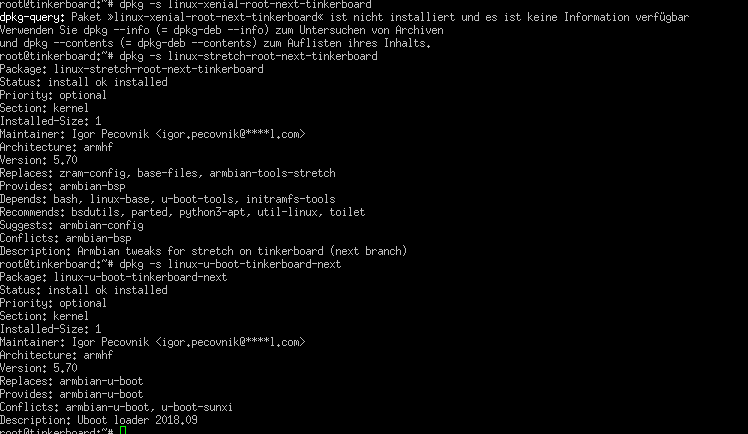

                              Wie ich ja bereits geschrieben habe, hat Armbian einiges am Bootloader verändert. Teile davon wurden automatisch aktualisiert, Teile davon allerdings nicht. Dein System nutzt daher jetzt Teile vom alten Mechanismus und Teile vom neuen, dass passt nicht zusammen. Daher bitte mal folgendes machen, genau in der Reihenfolge und genau diese Befehle und bitte die Ausgabe hier posten:
                              /var/lib/piVCCU/dts/revert_dts.sh
                              • Die Anpassung in der Datei /var/lib/piVCCU/dts/detect_board.inc wieder rückgängig machen, so dass da wieder
                              FDT_FILE=rk3288-tinker.dtb
                              drinsteht, dann nochmal
                              Danach:
                              nand-sata-install
                              Dort den Punkt "Install/Update the bootloader on SD/eMMC" auswählen, und die folgende Warnung mit OK bestätigen.
                              Danach:
                              /var/lib/piVCCU/dts/patch_dts.sh
                              Jetzt einen Reboot und dann bitte die Ausgabe von:
                              pivccu-info
                              strings /proc/device-tree/serial@ff190000/compatible
                              strings /proc/device-tree/serial@ff190000/status
                              Viele Grüße
                              Alex

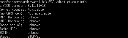

                              • N
                                N ' Abend !
                                Kein Ding. Gibt mehr als nur Rechner 😄 Nicht ganz unbekannt
                                Reboot
                                Viele Grüße
                                Mathias

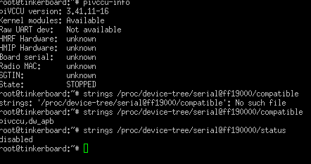

                                • D

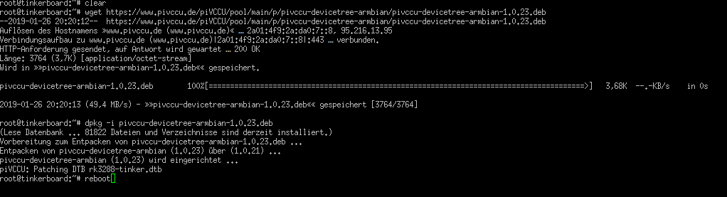

                                  ok, langsam macht mich der Armbian Bootloader fertig, dann halt Holzhammer:
                                  wget https://www.pivccu.de/piVCCU/pool/main/p/pivccu-devicetree-armbian/pivccu-devicetree-armbian-1.0.23.deb
                                  dpkg -i pivccu-devicetree-armbian-1.0.23.deb
                                  reboot
                                  Reboot und dann nochmal
                                  pivccu-info
                                  Viele Grüße
                                  Alex
                                  P.S. So wirklich exakt identisch hast du die Befehle aber nicht ausgeführt…
                                  • N
                                    Sorry für's ungenaue Ausführen.
                                    Und es läuft 😄
                                    Respekt was Du hier leistest. Ganz, ganz herzlichen Dank. Und das ohne das etwas zerschossen wurde.
                                    Viele Grüße
                                    Mathias
