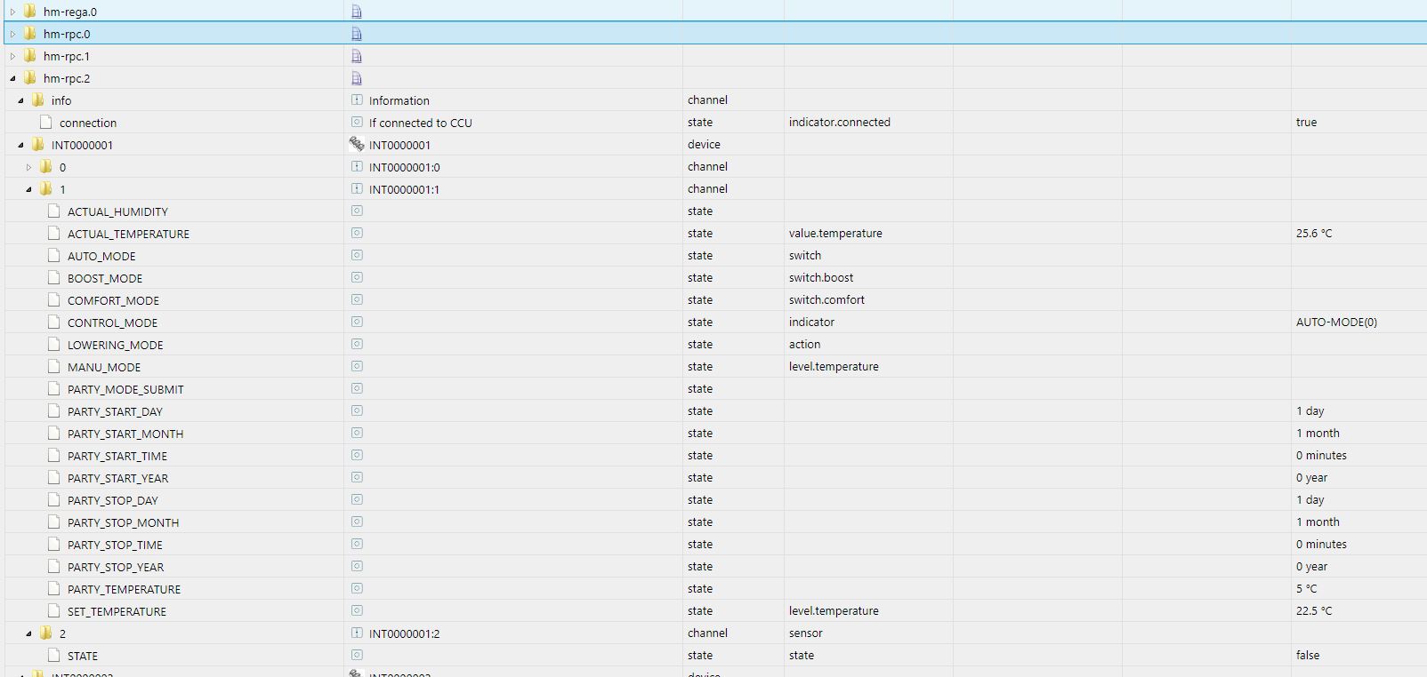

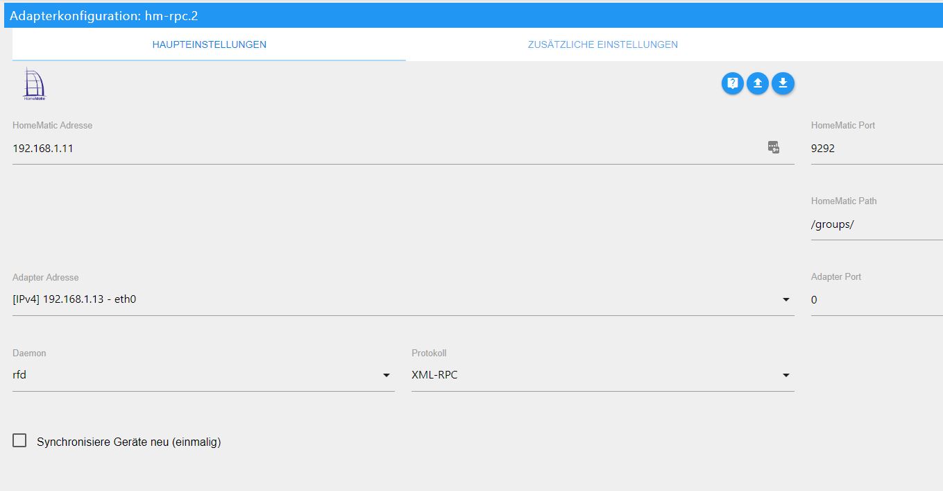

    durch Zufall habe ich gesehen, dass man auch die Gruppen aus der CCU importieren kann:
    Einen neuen Adapter hinzugefügt (jetzt also 4 für die CCU inkl CUXD)
    und wie folgt eingestellt:
    (hier habe ich jetzt anstelle von rfd "Virtuel Device" ausgwählt, macht aber keinen Unterschied.
    und schon:

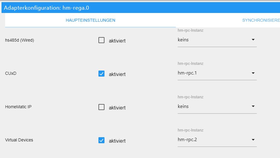

        Zusätzliche Einstellung im REGA-Adapter, damit die Gruppennamen kommen:
        Das scheint leider noch nicht komplett implementiert zu sein, so dass hier auf Device-Ebene Schicht ist.

          Welche RPC Version ist das ? Mit der 1.9.6 habe ich die gezeigten Einstellungen zum Teil gar nicht zur Auswahl.
          Es fehlt z.B. der Pfad zu /groups
          PS ich habe einfach mal Port 9292 und Virtual Device eingetragen, sowie den Haken in der Rega gemacht. Funktioniert, zumindest werden die Datenpunkte erst mal angelegt.

            Der Path ist aus der Config geflogen. Wurde im Adapter fest verdrahtet.
            Wichtig in der Rega die Einstellungen auf vornehmen…

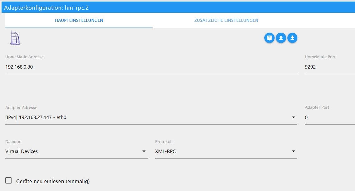

                  jetzt, 15 Monate später (mit vermutlich neueren SW-Versionen) habe ich das Kunststück auch probiert und bin gescheitert :-(
                  Habe eine neue Idstanz hm-rpc2 erzeugt.
                  Die Konfiguration ist wie im Thread angegeben:

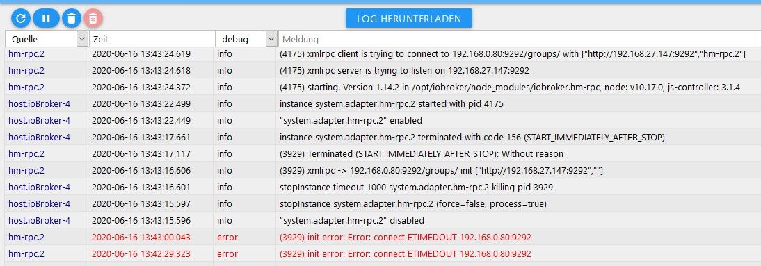

                  Leider kann sich der Adapter nicht mit dem angegebenes Ports mit meiner CCU3 (Raspberry 3 mit aktueller Raspimatic - Version) verbinden - siehe Log:
                  Anm: Um diesen Log-Ausschnitt zu erzeugen, habe ich den hm-rpc2 kurz von Hand gestoppt und wieder gestartet.

                    Sorry - hab meinen Fehler gefunden (das erstellen des Posts hat mir dabei sehr geholfen!! )
                    die CCU3-IP-Adresse war falsch !
