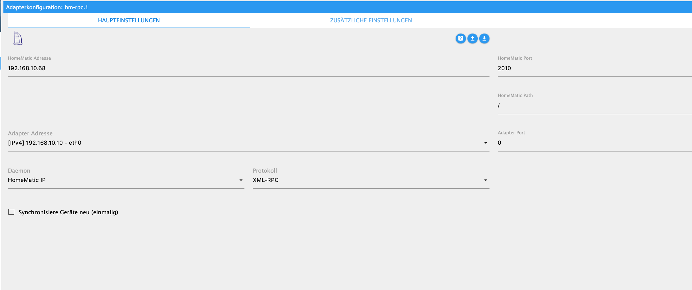

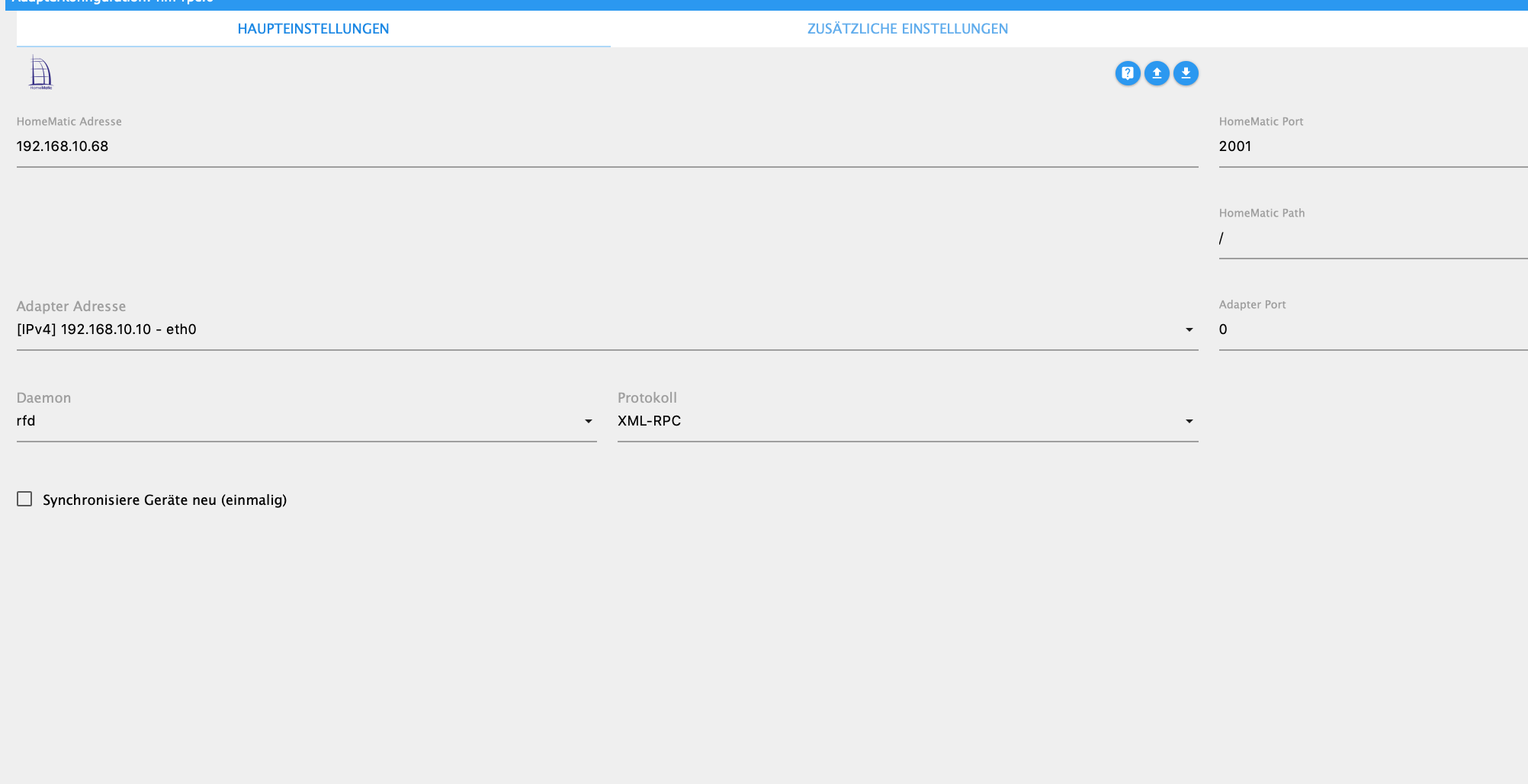

    hier noch ein Screenshot wie es konfiguriert ist.
    Rega
    RPC 0
    RPC 1

      Und hast du die korrekte callbackadresse eingetragen für die HmIP Instanz, das könnte auch erklären warum du steuern kannst, jedoch keine Antworten bekommst.

        Was ist denn die Callbackadresse? Muss die irgendwie mit :Port eingetragen werden?
        Die hatte ich bisher nie gebraucht, ich habe alle Möglichen ips versucht von Fritzbox, bis HM und Iobroker. Dem Adapter ist das egal, der zeigt immer grün.

          Die Calllback-Adresse benötigt man meist nur, wenn man z. B. in einem Docker Container rennt (je nach Einstellungen) um der CCU damit mitzuteilen, an welche IP-Adresse sie die Antworten senden soll. Hier müsste die IP deines ioBroker Hosts rein.

            Ich trage einfach die IP des IOBroker ein, kein Port o.ä.?

              Genau ohne Port, IP unter der dein ioB von der CCU aus erreichbar ist.

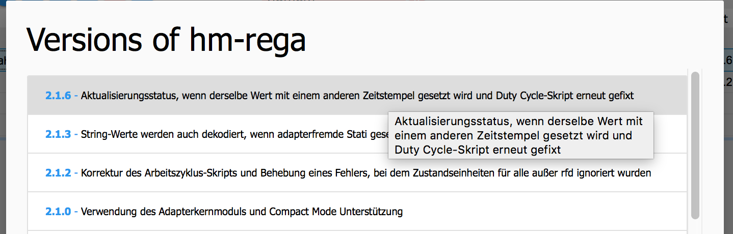

                  Sorry, wahrscheinlich Anfängerfrage, aber wo finde ich die Version. Beim mir wird max. 2.1.6 angezeigt?
                  die Callback Adresse im RPC1 bringt keine Verbesserung

                    Irgendwie wird das latest repo wohl doch nicht so schnell aktualisiert wie erhofft.
                    Dann unter dem Reizer Adapter das Katzensymbol anklicken im Dropdown-Menü hm-Rega wählen und wenn es installiert ist im reizer adapter oben den expertenmodis aktivieren und bei Rega auf … und Upload klicken. ;—)
