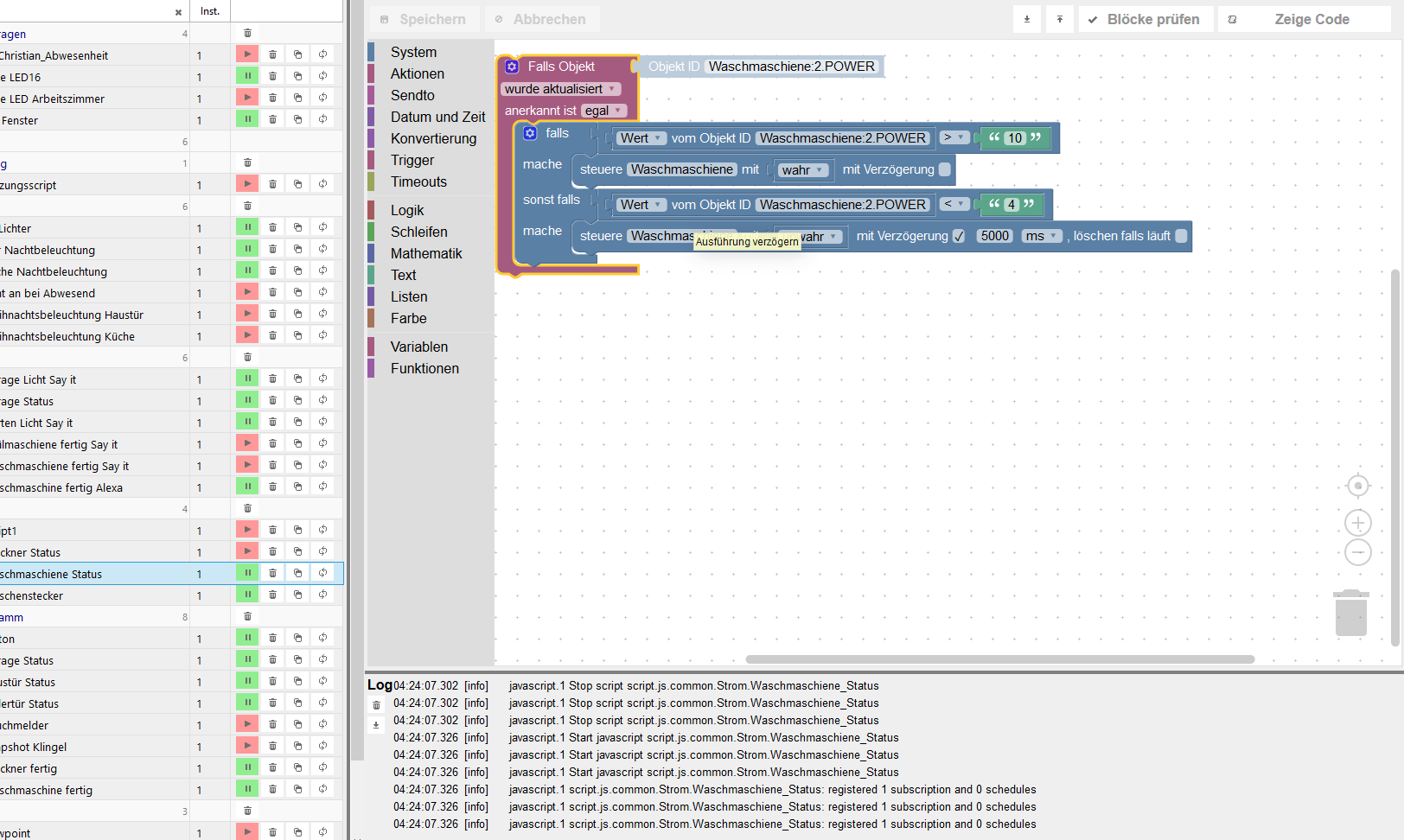

                            • C Offline
                              C Offline
                              Chris71
                              komisch ist das ich die Meldungen im Log nach dem Speichern auch immer 3 Fach erhalte.

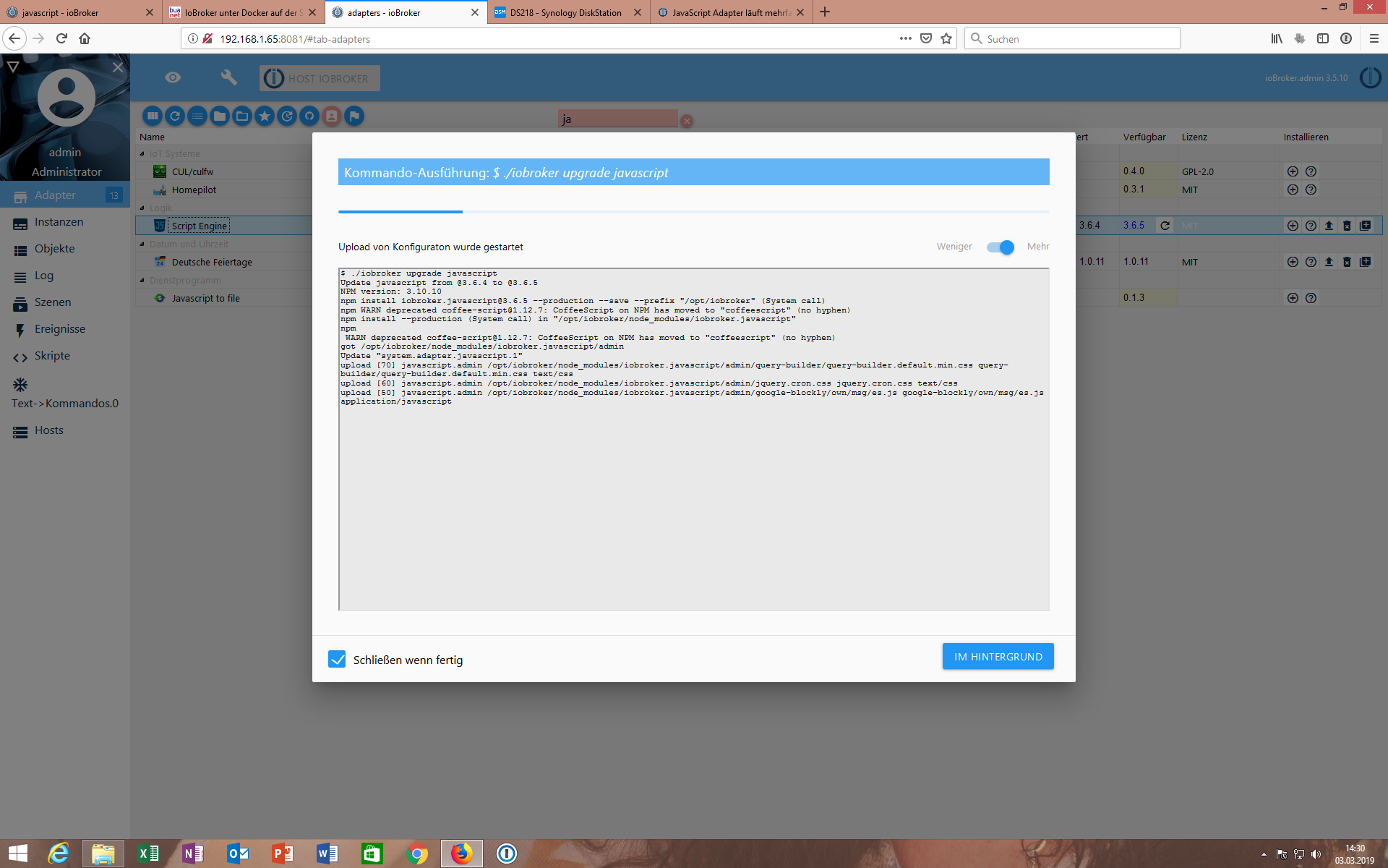

                                      • C Offline
                                        C Offline
                                        Chris71
                                        schrieb am zuletzt editiert von Chris71
                                        Ok. Wieder das alte Problem.
                                        Bei der Adapteraktualisierung kam folgende Fehlermeldung.
                                        • C Chris71
                                          @Chris71 sagte in JavaScript Adapter läuft mehrfach??:
                                          Nope!
                                          ist nur ein Warn - keine Panik
