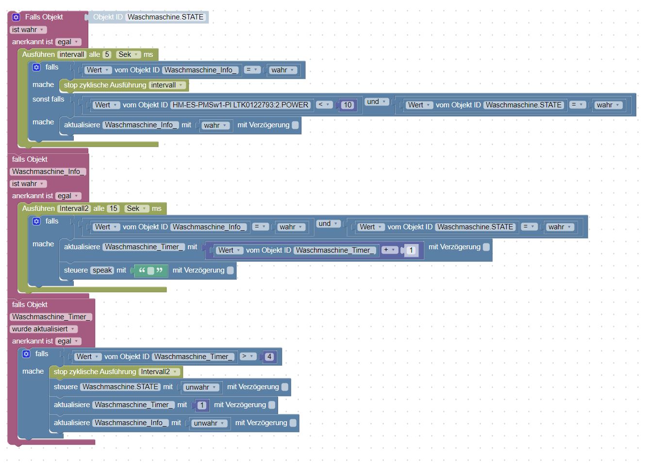

                      den21
                      Macht absolut Sinn was ihr schreibt… habe es mal wie folgt angepasst. Es geht nun deutlich besser, wobei der Wert für den Timer nicht alle 20 Sekunden um +1 erhöht wird, sondern schneller.....
                        den21
                        Problem ist gelöst! da ich das Intervall falsch beendet habe, ist der True Wert von der Variable Waschmaschine_Info_ alle paar Sekunden aktualisiert worden…. Dadurch passte es dann auch mit den weiteren Position nicht. Damit klappt es nun:
                        Danke euch nochmal für die Hilfe/Impulse.

                            den21
                            Gerne bin ich für Vereinfachungen offen ;)
                            Oben schaut er alle 5 Minuten nach, ob der Verbrauch an der Dose unter 10 Watt ist. Irgendwann muss die Waschmaschine ja fertig sein.
                            In der Mitte möchte ich dann 4 x alle 5 Minuten an die fertige Waschmaschine erinnert werden.
                            Aktuell weiß ich mir da nicht anders zu helfen als mit 2 Intervallen.
