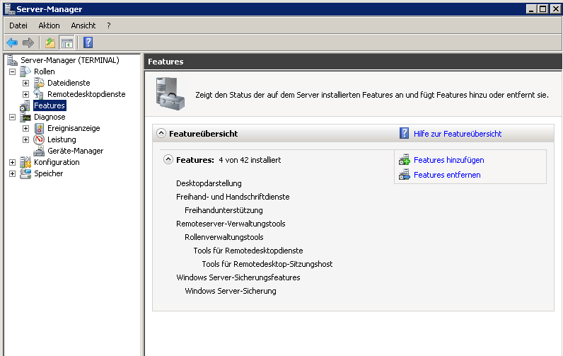

                Mit Server 2011 hatte ich nun noch gar nix zu tun, aber sollte ja ungefähr das gleiche sein wie Server 2008.
                Starte mal den "Server-Manager"
                Dort sollte dann entweder unter "Features" oder sonst obendrüber bei "Rollen" der IIS auftauchen. Da solltest Du irgendwie den verwendeten Port einstellen können (hab selbst keinen IIS im Einsatz…). Oder wenn Du Dir sicher bist, den IIS nicht zu brauchen könntest Du den evtl. auch ganz deaktivieren.
                Allerdings möchte ich in Frage stellen, ob es prinzipiell eine gute Idee ist ioBroker auf dem "Server" zu installieren. Da hat jeder Neustart (und davon wirst Du in der Einführungsphase Lieder singen können ;) Auswirkungen auf das gesamte System. Besser wäre es m.E. sicherlich einen separaten Rechner dafür vorzusehen, kann ja ne ganz einfache Kiste sein. Oder eben einen RasPi, Cubie o.ä.

                  So, habe jetzt mal alles ausprobiert, was mir noch so eingefallen ist.
                  Letztendlich IIS deaktiviert, alles sauber deinstalliert und neu aufgesetzt und siehe da:
                  "Die Seite kann nicht angezeigt werden" :x
                  Ergo keine Verbesserung.
                  Der Server heißt nur so, weil ein Serversystem aufgespielt ist. Im Grunde dient er mir nur
                  als NAS. Neustarts etc. sollten also kein Problem sein.
