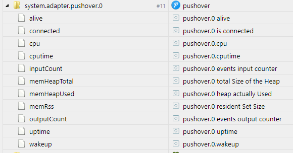

    Ich habe aber kein common Objekt:

      wie lautet die eigentliche Frage?
      Das Objekt siehst du nur, wenn du die Einstellungen von der Instanz im Bereich Objekte aufmachst.
      Das sollte aber gehen

        • paul53P Offline
          @Pep:
          Ich habe aber kein common Objekt: `
          common ist kein Objekt im ioBroker-Objektbaum, sondern eine Eigenschaft des Objektes "system.adapter.pushover.0".

            Falls ja, unter RAW findest du das sehr wohl. (Paul hat es ja eben auch geschrieben)

              ok, das funktioniert doch - man muss das Skript nur starte - mein Fehler.
