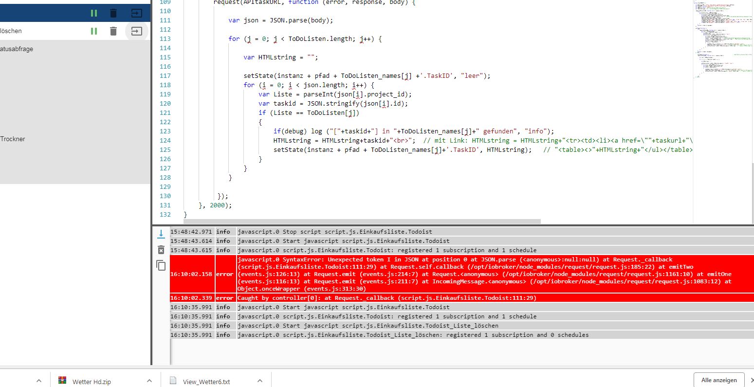

    ich habe folgende Fehler im Log.
    Ich hatte das todoist.com Einkaufliste Script eingebunden und bekomme alle 4-5 Stunden diese Fehlermeldung.
    Das Einkaufslisten Script funktioniert soweit, nur startet der JS Adapter dann ständig neu und meine Sauger fangen dann an zu saugen.
    Ich möchte gerne das Einkaufslisten Script nutzen aber wenn ständig die Sauger angehen dann kann ich das so nicht nutzen.

    Wenn ich das Script deaktiviere dann kommt auch keine Fehlermeldung.
    Weis einer was ich da machen könnte?

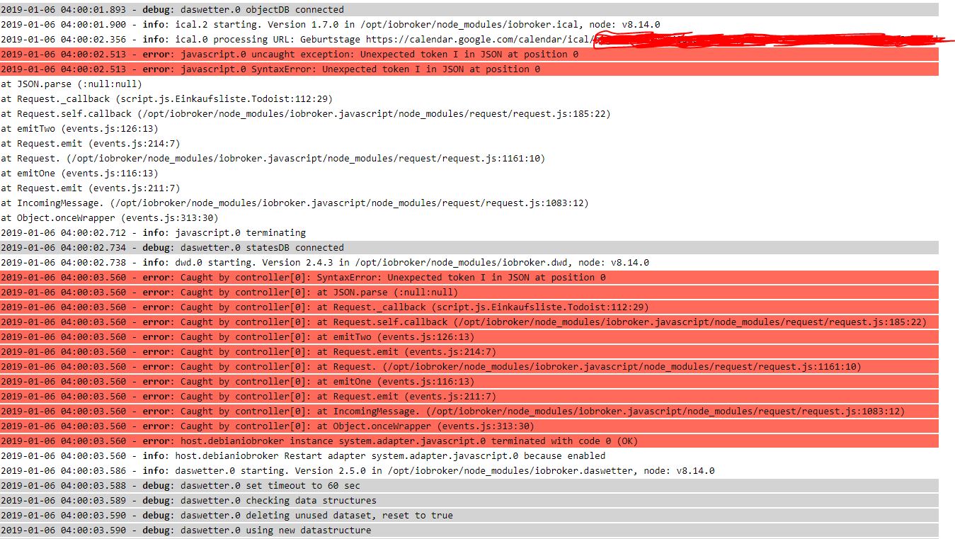

    Dann noch eine frage zum DasWetter
    Da bekomme ich auch Meldungen.
    Ist das normal oder auch ein Fehler?
    Hier ein paar Screenshots
    DasWetter und todoist
    LOG

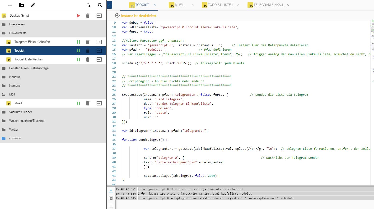

    • wendy2702W Offline
      wendy2702W Offline
      wendy2702
      Ich nutze das Script nicht aber hast du im JavaScript Editor mal geschaut ob es irgendwelche Fehlermeldungen gibt?
      Werden bei DasWetter die Werte denn noch aktualisiert?
      Ich sehe auf dem Screenshot (bitte besser logs als TXT posten) auf Anhieb keinen Fehler. Würde den Log Level für Das Wetter mal wieder in „Info“ ändern.
      • thexbrainT Offline
        thexbrainT Offline
        thexbrain
        Im JavaScript Editor sehe ich keine Fehlermeldungen.
        Bei DasWetter werden die Werte aktualisiert. Ich habe es jetzt in info geändert.

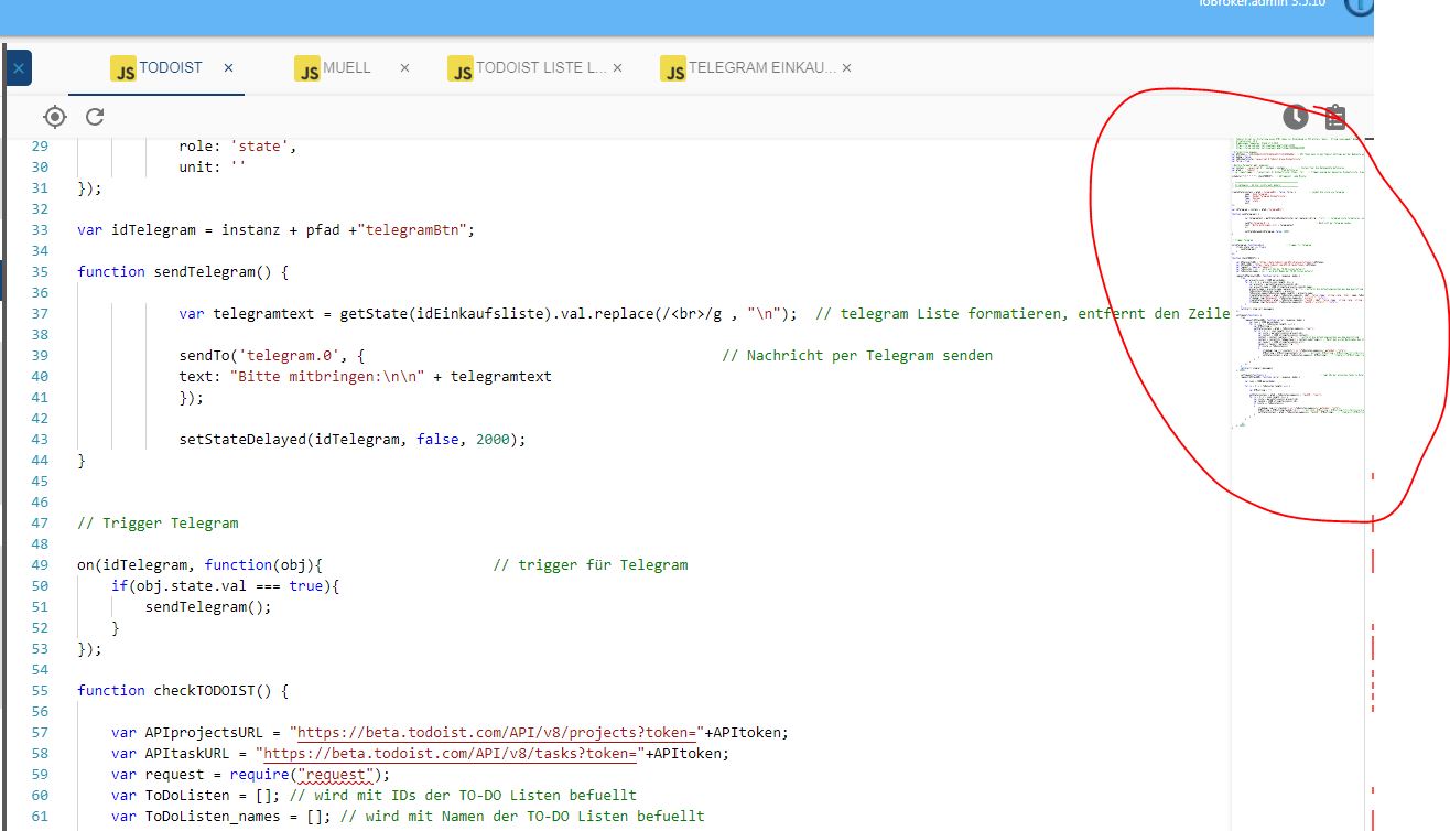

          wendy2702W Offline
          wendy2702
          Auch nicht wenn du im rechten Fenster scrollst?
          Ich komme erst morgen an einen PC zum testen. Am IPad ist das bescheiden.
            thexbrainT Offline
            thexbrain
            @wendy2702:
            Ich komme erst morgen an einen PC zum testen. Am IPad ist das bescheiden. `
            Du meinst in dem kleinen rechten Fenster?
            Nein da auch nicht.
              wendy2702W Offline
              wendy2702
              Ist das die neue JavaScript Version 4.0.x ?
              Meinte das Fenster in dem das Script steht.
