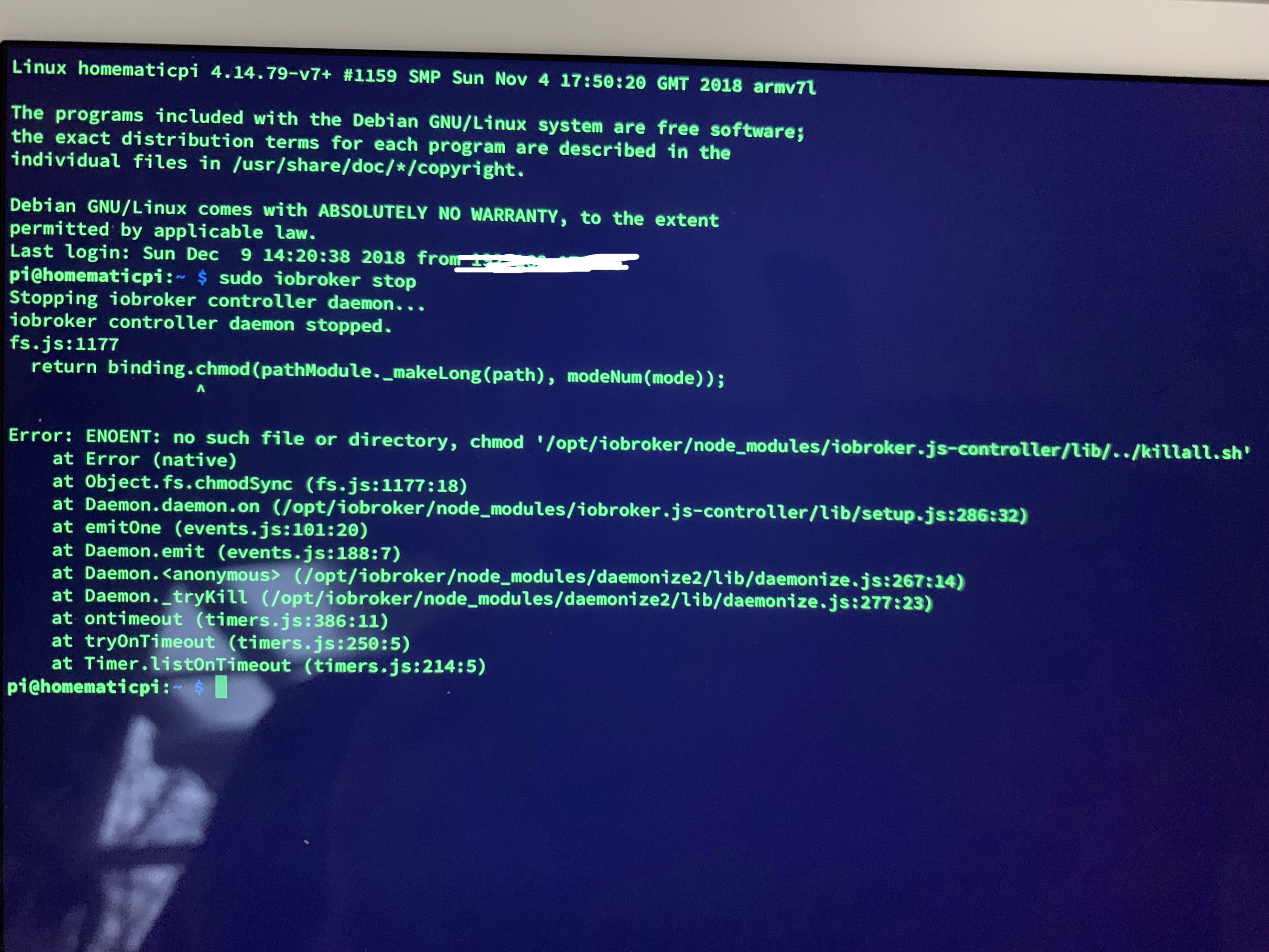

    Hallo Zusammen,
    Habe schon seit längerem eine Fehlermeldung beim Stoppen von ioBroker.
    Im Betrieb läuft alles ohne Probleme und beim Starten kommt auch keine Fehlermeldungen.
    Ist im Prinzip nur ein Schönheitsfehler aber vielleicht hat jemand ne Ahnung wo das herkommt
    und ob man es abstellen kann.
    ![](</s><ATTACHMENT 1441_b2b24c26-d810-4a7b-a901-d0e84bfbe815.jpeg )[attachment=0]B2B24C26-D810-4A7B-A901-D0E84BFBE815.jpeg[/attachment]" />

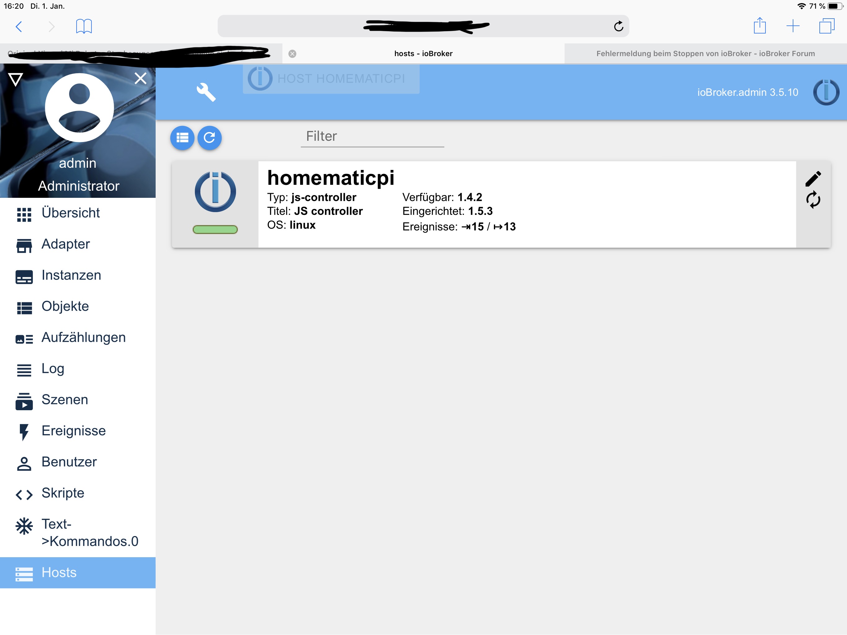

          Vermutlich liegt es daran, dass ich die js-controller Version 1.5.3 drauf habe.
          Wie komme ich den zurück auf die Version davor?
          Damit habe ich es probiert aber da bleibt die 1.5.3 drauf.

          • SegwayS Offline
            SegwayS Offline
            Segway
            npm install iobroker.js-controller@1.4.2
            Gruß Dirk

              • Paulchen67P Offline
                Paulchen67P Offline
                Paulchen67
                @Segway:
                npm install iobroker.js-controller@1.4.2 `
                Ok, das hat funktioniert und die Fehlermeldung beim Stoppen von ioBroker ist weg.
                Vielen Dank.
                    Paulchen67P Offline
                    Paulchen67
                    Ja, Downgrade war auch nicht die beste Lösung. Hatte danach ständig Fehler
                    und ioBroker lief sehr holperig. Der Telegram Adapter war morgens immer aus und
                    konnte nur durch Admin Start/Stop (wenn ich Glück hatte) oder aber meist nur durch
                    Reboot des RPi zum Leben erweckt werden.
                    Mittlerweile, da ich vierteljährlich ein Backup-Image von meinem laufenden System mache,
                    bin ich zurück auf das jüngste Image wo noch js-controller 1.4.2 drauf ist und habe dieses
                    auf aktuellen Stand gebracht. Jetzt läuft alles wieder prima.
