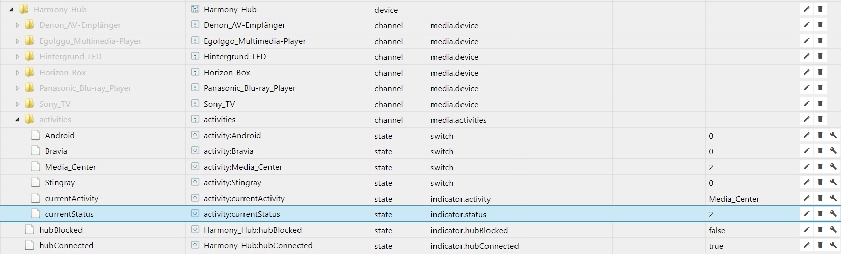

            Ja, ich habe eine activity die im Harmony als Media Center definiert ist. (Siehe Screenshot) Im Harmony Adapter finde ich sie unter Media_Center. Geschalten wird dann auch Media_Center. Prinzipiell funktioniert es auch wunderbar. Aber nach einigen Stunden im Betrieb kommen die Befehle extrem verzögert wenn ich sie über Alexa mündlich gebe. Wenn ich dann den Adapter stoppe und wieder starte, funkts wieder. Sehr strange.
            Wenn Media Center läuft und ich nach einigen Stunden versuche zu sagen "Alexa, schalte ZDF ein", dann werden die Ziffern 2 1 1 für den Kanal sehr langsam übertragen und nicht 211 auf einmal, wie sonst üblich. Daraufhin schaltet meine TV box von UPC meist nach wenigen sekunden um meistens auf Kanal 100 weil bspw. 2 oder 21 kein sender ist und er daher auf den ersten schaltet und das ist eben 100. Wenn der Adapter frisch gestartet wird, dann funkts wieder, auch wenn ich Media Center nicht nochmals starte!
            RaspberryPi 4 4 GB - Raspbian light Buster - ARMv7 Processor rev 3 (v7l) - Node.js v12.18.0 - NPM 6.14.4 - Aktive Instanzen 18 (admin, alexa2, backitup, broadlink2, ham-wemo, harmony, history, hs100, hue, info, iot, javascript, radar2, scenes, tr-064, web [2x], wifilight) all latest and updated

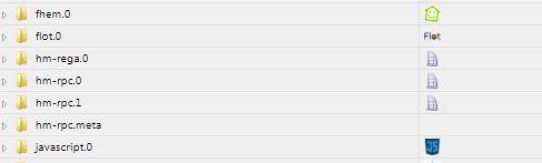

                        ich habe den Harmony Adapter 1.1.5 installiert und bekomme keinen Eintrag "harmony.0" unter den Objekten angezeigt.
                        Admin Version 3.5.10
                        OS: WIN2012R2
                        Der Hub hat einen Namen ohne Leer- und Sonderzeichen.
                        Hier die infos aus dem log:
                        Unter system.adapter.harmony.0 sind Einträge vohanden.
                        Ich habe versucht einen HUB mit der IP Adresse einzutragen, leider auch ohne Erfolg.
                        hier die Wifi Statistik:
                        Hat jemand eine Idee was hier falsch ist?
                        /frank
