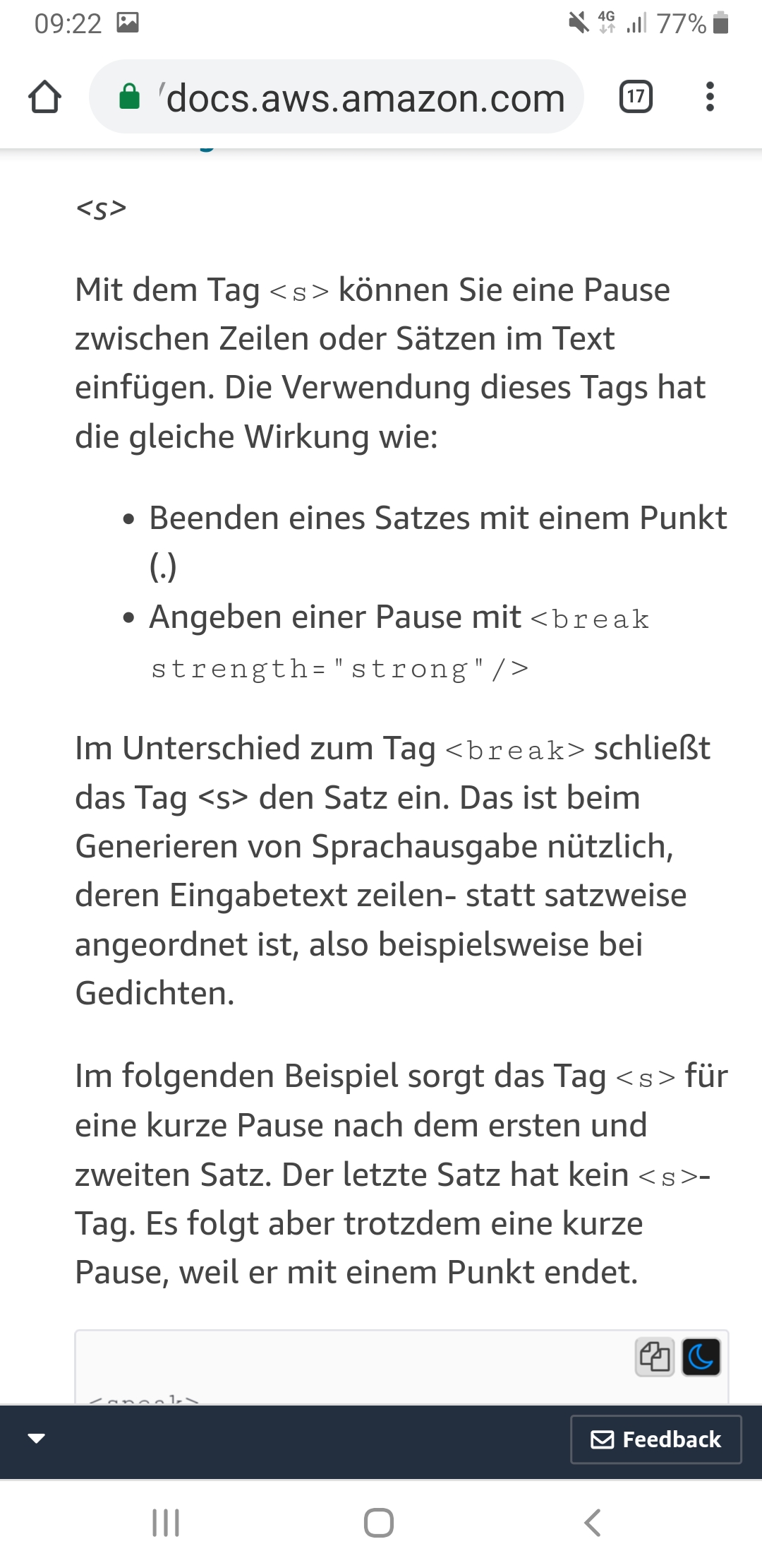

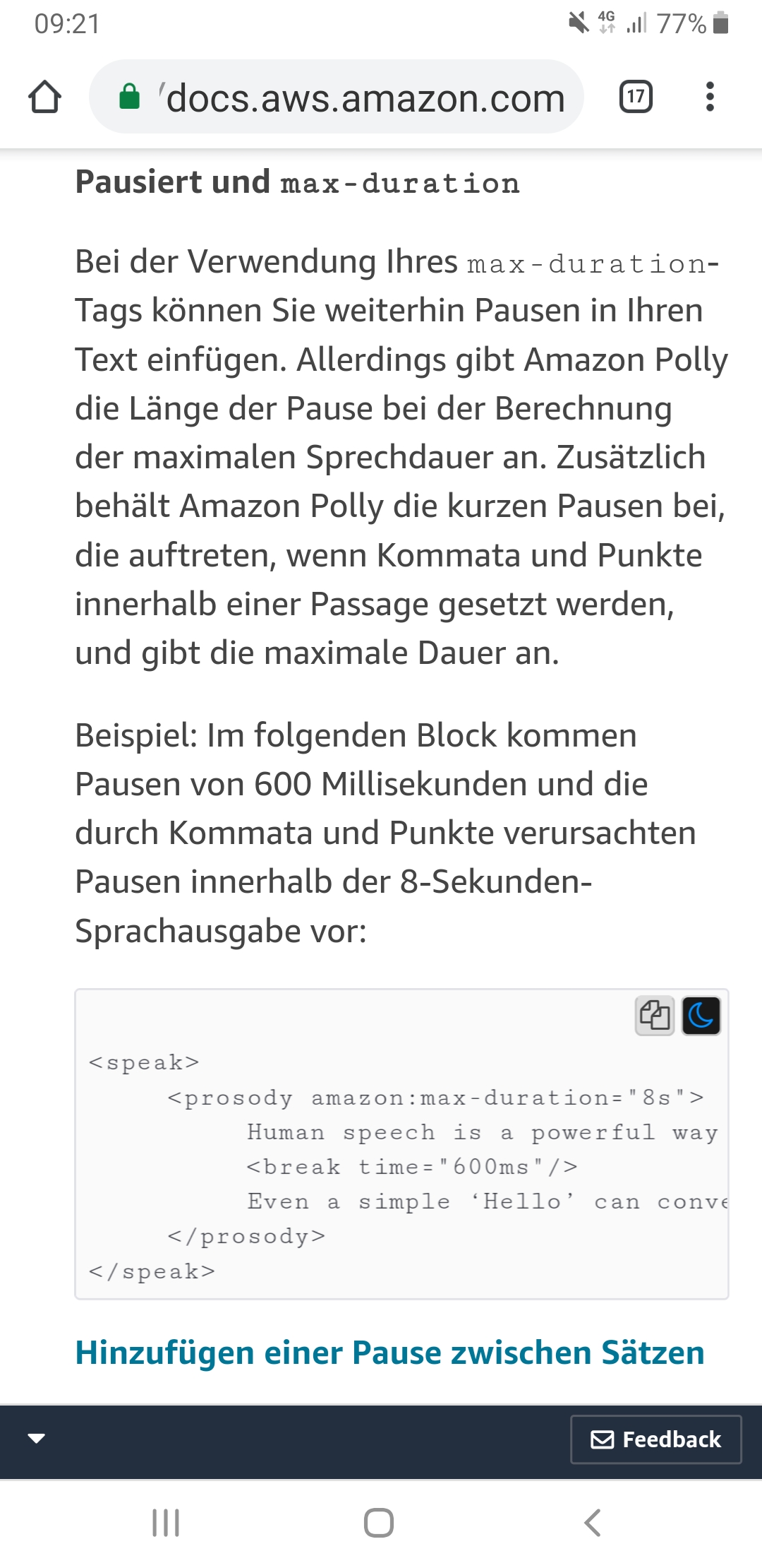

            @MyzerAT
            bei/mit ssml kannst Du eine ganze Menge beeinflussen.
            https://docs.aws.amazon.com/de_de/polly/latest/dg/supported-ssml.html
            z.B....
