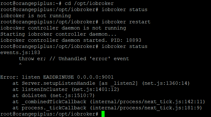

    bei mir hat sich iobroker irgendwie über Nacht beendet.
    Die Admin Seite konnte ich aufrufen, allerdings lief der blaue Balken endlos durch.
    Es wurden auch keine TABs oder Adapter angezeigt.
    Status ergab das:
    die Logs von gestern:

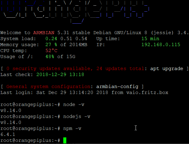

    Den Opi habe ich nun neu gebootet, zur Zeit läuft alles.
    Node usw. sollte aktuell sein:
    Der Aufruf der Admin, hat gefühlt in letzter Zeit viel länger gedauert. Was kann da passiert sein???

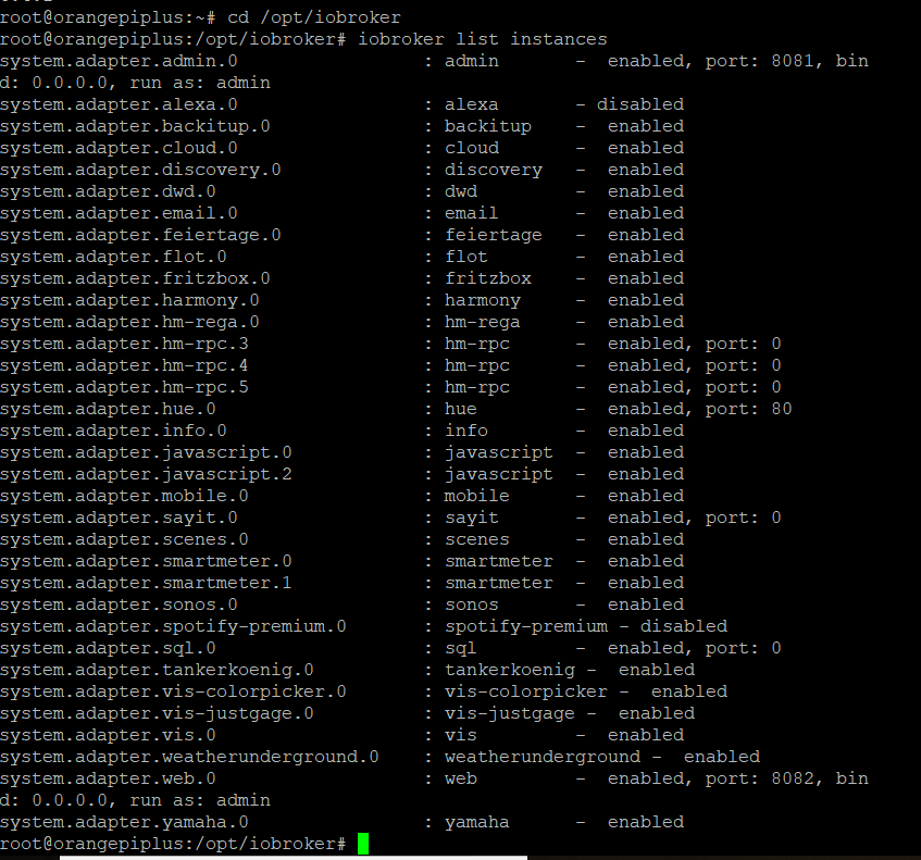

      bitte auch mal hier:
      iobroker list instances
      Rainer
        schneidy76
        Hi Rainer,
        gerne:
        VG Torsten
