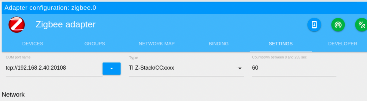

              @kamikazemimmi
              Es gibt die Möglichkeit "socat" zu benutzen. Damit kann ein serieller Port über Ethernet weitergereicht werden. Du must eine Installation im Keller auf einem Pi mit angeschlossenem Stick machen, die andere auf dem Rechner auf dem der ioBroker läuft.
              Wenn dein WLAN weit genug reicht kann auch dieses gehen.
              In beiden Fällen hast du Seriell über Ethernet.
              Als 3. Option ist nicht den Zigbee Adapter direkt sondern zigbee2mqtt zu verwenden, und dieses per mqtt in den Biobroker zu integrieren.
              A.
              Nachtrag - ich hab einen Fehler gemacht. Socat brauchst du auf dem Rechner der den seriellen port empfängt, ser2net auf dem PI der den Port bereit stellt.
              Nachtrag 2:
              Wenn Du der Anleitung auf dieser folgst, und den entsprechenden Port im Adapter einträgst funktioniert es auch ohne socat. (gerade probiert)

                            Insgesamt denke ich bist du mit der Lösung ser2net auf nem Pi und dann die ip Adresse als Adresse eintragen (diese Anleitung) erst einmal am besten fährst. Dann kann auf dem ioBroker normal alles mit updates versorgt werden. Final könntet Ihr dann später auf multihost umstellen. Die Verwendung von zigbee2mqtt direkt über MQTT ist von der Konfiguration und Wartung eher unpraktisch.
                            A.
