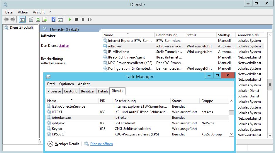

                      Allerdings findet man dann immer noch keinen Port 8081 in netstat. Da ich annehme, der "serviceiobroker" wird in Windows als "Dienst" abgebildet, habe ich mir im Taskmanager die Liste der Dienste angesehen. Dort ist etwas für mich nicht interpretierbares, was ich als Screenshot / Anlage festgehalten habe: Laut Fenster "Dienste" ist ioBroker service gestartet, aber laut Fenster "Task-Manager", Tab "Dienste" ist iobroker.exe beendet. Restarts ergeben einen Startversuch, aber nach 2-3 Sek. wieder beendet.
                      Zusatzfrage: Sind die beiden Einträge verschiedene Dienste oder der gleiche Dienst, nur unterschiedlich bezeichnet?
                      • ThisoftT Offline
                        ThisoftT Offline
                        Thisoft
                        Ja, wir kommen langsam näher.
                        Mit den Diensten das hast du völlig richtig geschlussfolgert. Die beiden Einträge sind IMO der gleiche Dienst (einmal eben mit Endung und einmal ohne).
                        Vermutlich hast du auch schon richtig erkannt dass der Dienst versucht zu starten und dann gleich wieder "abschmiert".

                                  • P Offline
                                    P Offline
                                    Pewibe
                                    1. eric2905 erhält keine Punkte für seine Vermutung (Schreibweise "b/B"). ;)
                                    2. Thisoft hat grundsätzlich Recht, dass ein Server 2012R2 stark abgeschottet ist, aber damit lebe ich ja schon lange und hab das im Griff. Notfalls greife ich auf eine problematische URL über einen Windows 10 Client probeweise zu.
                                    In einem der vielen Logs, die ich in den letzten Stunden durch eure Tips angesehen habe, war auch ein Problem mit Port 6001, obwohl Port 6000 kein Problem hatte. Wegen einer Applikation "TwonkyServer", die den Port 9000 belegt, hatte ich iobroker von 9000 auf 6000 gesetzt, um Kollisionen zu veremeiden. Dazu hatte ich in irgendeiner der (gefühlt 100) Install Anleitungen gelesen, dass man dazu ein File (ich weiß nicht mehr welches) editieren kann. Das hatte ich getan.
                                    Scheinbare LÖSUNG:
                                    1. Applikation, die Port 9000 belegt, stoppen.
                                    2. Uninstall iobroker.
                                    3. Erase Dir C:/iobroker
                                    4. Neuinstallation von iobroker per "Schnellstartanweisung"
                                    –> In netstat ist :8081 zu sehen und die Webseite auf diesem Port lässt sich anwählen und Modul Admin scheint zu laufen.
                                    --> Jetzt muss ich nur noch die Portverlegung auf 6000/6001 schaffen, damit wieder die andere Applikation läuft. Aber das geht wohl auch mit einem CMD nach der Installation.
                                    Vielen Dank für den Dialog. Wie so oft findet man Fehler auch selbst, wenn man nur jemand hat, der zuhört und einem mit Tips weiter ermuntert. :)

                                        • P Offline
                                          P Offline
                                          Pewibe
                                          Zu den letzten beiden Beiträgen:
                                          Es geht nicht darum, den ioBroker auf einem anderen Port als 8081 laufen zu lassen. Es geht um das Portpaar 9000/9001, von dem ich nicht weiß, welches Modul der Nutzer ist. Die sind nicht in Admin einstellbar.
                                          Gibt es jemanden, der weiß, wo zu verstellen ist und was die Nutzung ist?
