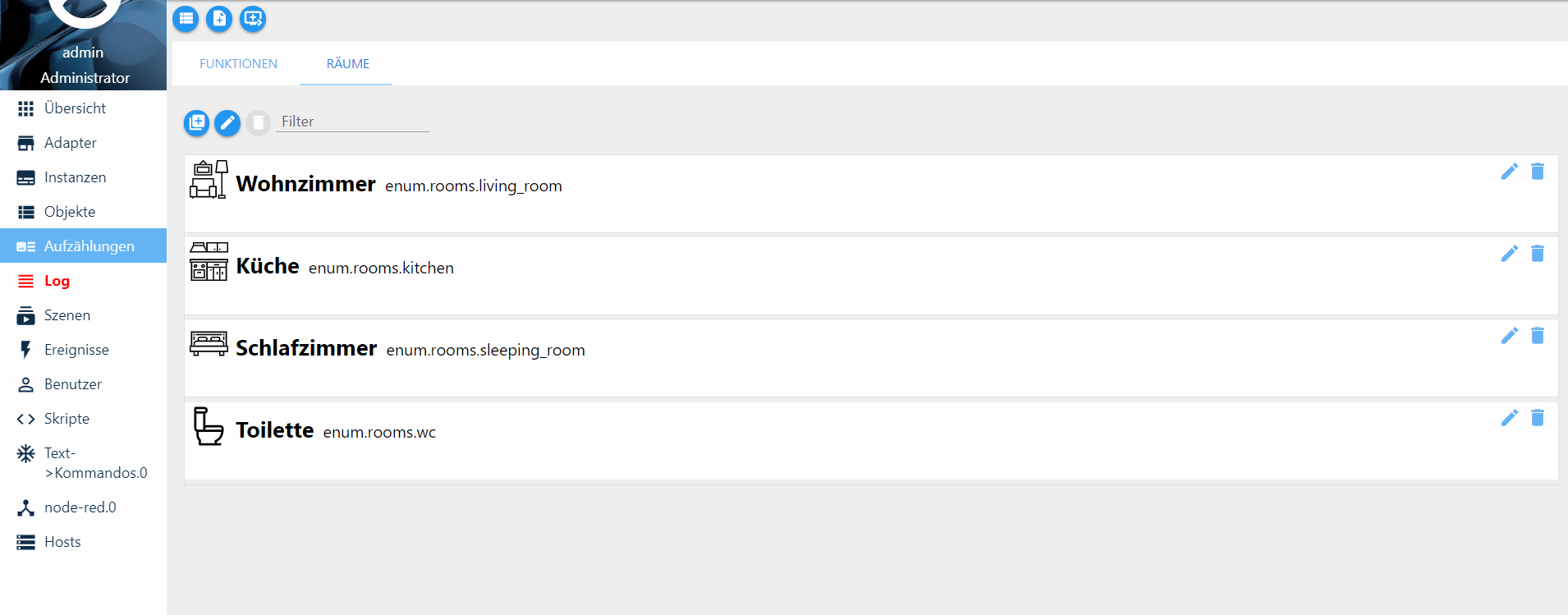

    ich möchte gerne die Aufzählungen / Gruppierungen von Funktionen und Räume besser nutzen.
    Zwei Beispiele:

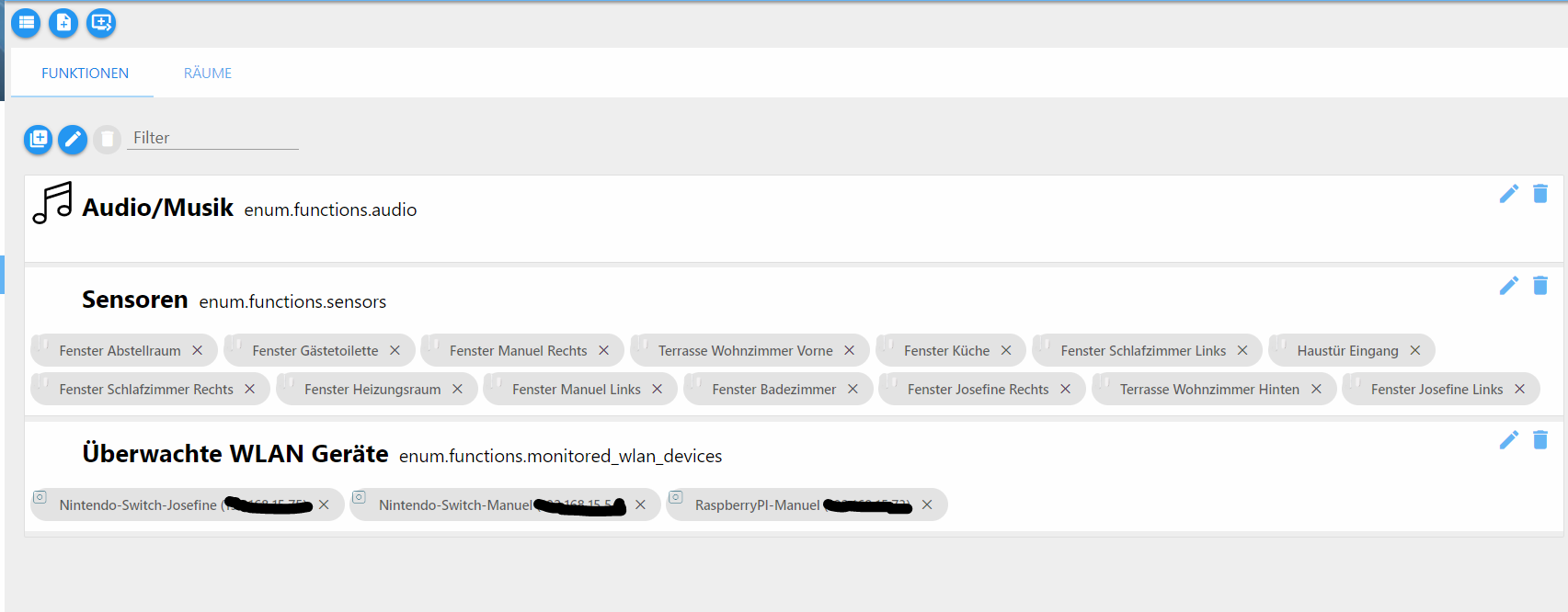

    1. Überwachte WLAN Geräte. Es gibt bestimmt WLAN Geräte, wo ich per Telegram mitbekommen, ob die Geräte mit dem WLAN verbunden sind, sprich an. Im Moment habe ich dafür ein Blockly Script was ich erweitere, wenn es neues Gerät hinzukommt. Ich würde dafür gerne die von mir gebaute Gruppe unter Funktionen nutzen.
    2. Lichsteuerung: Ich habe ein Skript, was über erkennt, in welchen Raum (spricht welcher Echo) den Befehl Licht erhalten hat und über das Skript auch klar ist, welches Licht dann geschaltet werden soll. Dafür würde ich gerne den Echo + den Schalter in einen Raum werfen.
    Ich habe für die Beispiele Screenshots angehangen, damit man versteht, wie das ganze aktuell funktioniert und wie ich es gerne nutzen möchte. Im Moment muss ich halt ständig an den Skripten rumfrickeln und Copy&Paste machen, damit ich eine neues Licht bzw. ein neues WLAN-Gerät steuern kann.

        ich bin bei Blockly schon einige Male an Probleme gestossen, weil ich dort nicht mit Platzhaltern, nur mit Objekten arbeiten kann. Ich kann z.B. nicht per Blockly Script eine Deviceliste unter zigbee.0 abfragen und dann sagen gehe alle Zigbee-Devices durch und mache etwas, wenn Du auf darunter opened=true findest. Das Script würde ja so ziemlich kurz werden, unter Blockly würde ich alle Abfragen gegen jedes einzelne Device über einen Trigger abfragen und dann etwas tun. Praktisch zwar immmer das selbe, aber so werden meine Blockly Script sehr groß.
        Geht das unter Blockly, oder eher nicht.
        Zu deiner zweiten Frage:
        Im Moment erkennt hierüber das Script, dass ich immer Wohnzimmer bin und schaltet dann das Device im Skript an oder aus. Wenn ich das Echo-Device und den Schalter in einem Raum werfen würde (unter Aufzählungen), dann könnte das Script vielleicht sehr kurz werden. z.B. er schaut nacht in welchem Raum das Echo-Device steht und sendet dann an das Licht-Element zu schalten. Der Vorteil ist dann, ich brauche dass Script bei einem neuen Raum nicht mehr anfassen. Ich würde nur einen neuen Raum einpflegen und das Echo-Device und das Licht-Element zu Raum zuordnen.
        Da das Javascript (oder evtl. doch Blockly) dan universell unter Räumen nachsieht, braucht das Script nicht mehr angepasst zu werden.

              Also soweit ich das jetzt durch kurze suche herausfinden konnte ist das mit Blockly nicht möglich.
              Mit JS hab ich etwas in der Art realisiert für Abwesenheit. Da wird alles was in der Aufzählung Anwesenheit ist abgeschaltet.
              Hab gerade kein Zugriff darauf, aber du brauchst $ - Selector und for in.
              Hier mal der Link zur Funktionsbeschreibung des Selector: http://www.iobroker.net/docu/?page_id=5 … 1_Selector

                  Ja schon aber mit selector kann man auch gleichzeitig alle Objekte subscriben. Er möchte ja auf die Änderung bestimmter Objekte reagieren ohne jedesmal im Skript festlegen zu müssen welche Objekte genau das sind.
                  Bei dieser Methode muss nur das Skript neu gestartet werden wenn ein neuer Auslöser dazu kommt.
