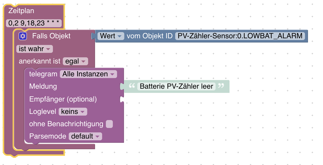

    ich muss hier mal eine Frage zu einem Skript stellen, das nicht läuft und ich finde den Fehler nicht. :(
    Dieses Skript soll die LOWBAT.Meldung abfragen.
    Beim Speicher wird folgendes angezeigt:
    23:01:31.618 info javascript.0 script.js.Batterie.Check-PV-Zaehler: registered 0 subscriptions and 1 schedule

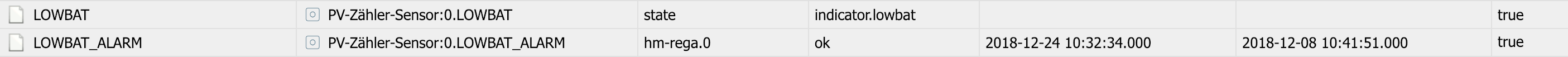

    Unter Objects wird folgendes angezeigt:
    Also müsste das Skript doch eigentlich eine Meldung per Telegram erzeugen.

      Du benutzt den falschen Falls Block ein Trigger im Trigger geht nicht.
      Benutze Mal bitte für die Überprüfung bei einen Logic Block

        Oh, Anfängerfehler.
        Danke für den Hinweis.
        Funktioniert nun.
