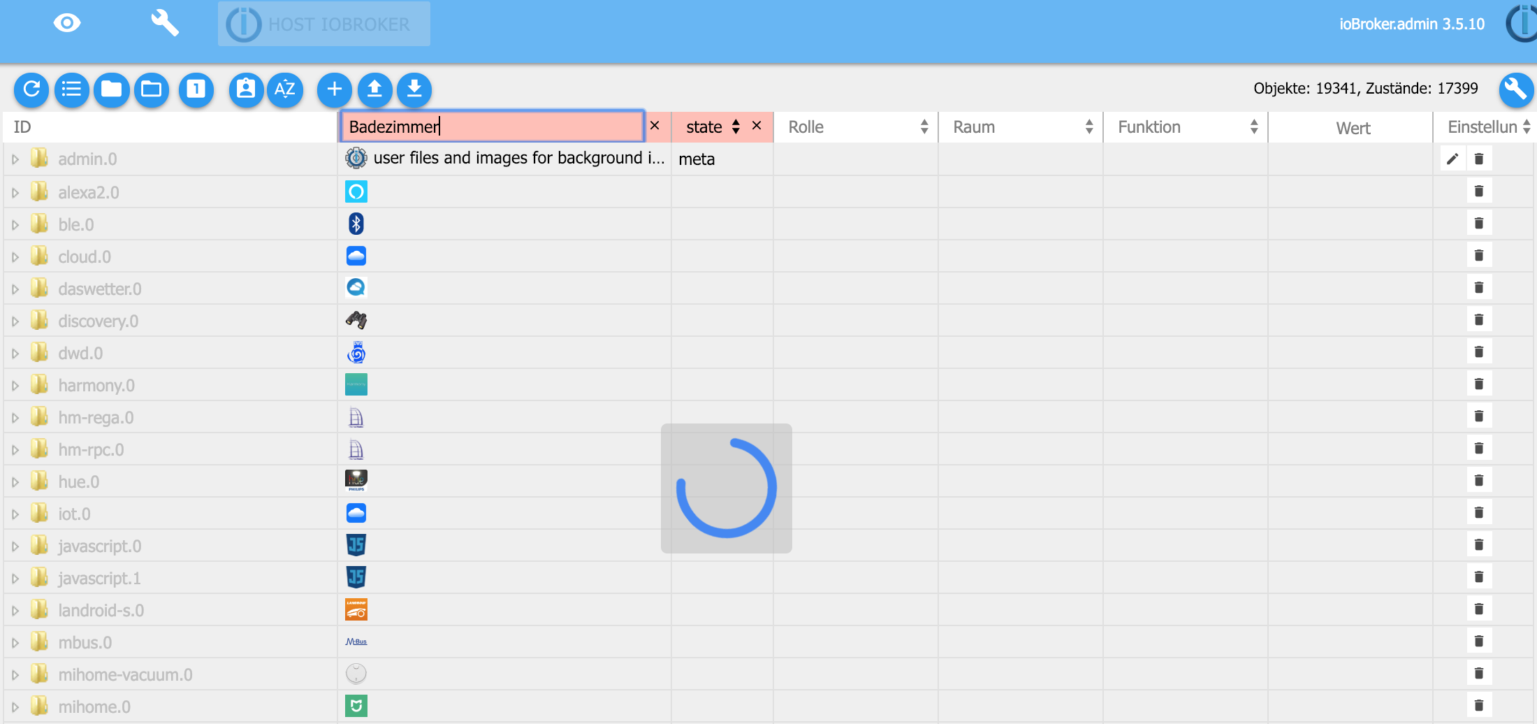

    hallo zusammen,
    seit geraumer Zeit habe ich das Problem, dass wenn ich unter Objekte was Filtern möchte, z.b. Badezimmer, der Kreis sich nur dreht.

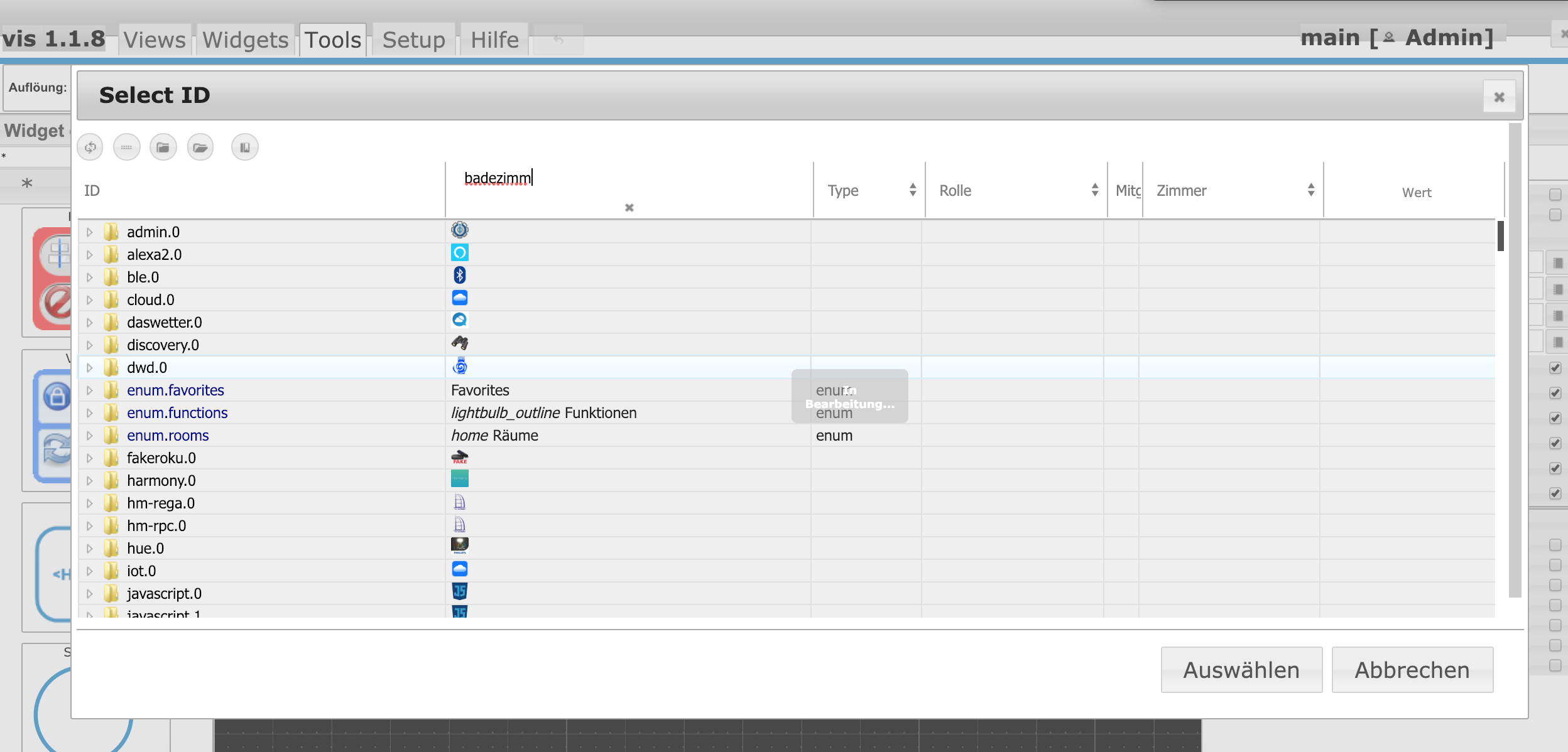

    Das gleiche habe ich auch unter Vis, wenn ich einen Datenpunkt auswählen möchte. Wenn ich dabei dann den Refresh button drücke, tauchen die gefilterten Datenpunkte dann auf. Das ist bei Safari, Chrome und Firefox. Verlauf usw. bereits alle mal gelöscht.

      Ok, Fehler gefunden.
      Es liegt anscheinend am SMA-Meter Adapter, dieser erzeugt unter Objekten einen Channel mit der Seriennummer. Objekte dürfen wohl nicht mit Nummern anfangen. Sobald die Objekte lösche läuft es wieder.
      Hab mal in Issues aufgemacht.
