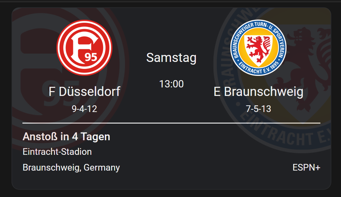

                              Ich hab das bei mir umgesetzt, zuerst mit der kompletten 1.BL und 2.BL und mit dem HA Adapter die ganzen Daten abgegriffen.
                              Das Problem war allerdings und das beschreiben auch immer wieder die Football Nerds in den USA die die komplette NFL Season abbilden das das ganze sehr Ressourcen hungrig ist. Das kann ich auch bestätigen. An einem Spieltag der BL hat sich mein iobroker immer wieder aufgehangen (Synology NAS mit 16GB RAM).
                              Deshalb hab ich das ganze Projekt mit der kompletten 1.BL und 2.BL und den Daten von HA nach iobroker wieder gecanceled.
                              Ich hab jetzt nur noch meine Manschaft als TeamTracker Card mit Toralarm.

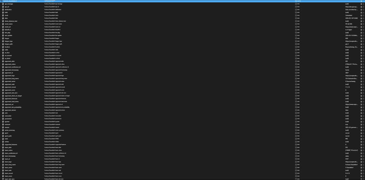

                              Hier mal die DP's die von ESPN (HA) TeamTracker bereitgestellt werden:
                              Ich hab jetzt nur noch die TeamTracker Card die bei Spielbeginn auf meiner VIS Startseite angezeigt wird:
                              und über ALEXA wird ein Sound abgespielt wenn ein Tor fällt.
                              Der Tor-Alarm ist (bei mir) ca 1-2 min Zeitverzögert, das stört mich aber nicht so sehr, da das ja eh nur dafür ist wenn ich nicht live schauen kann und so trotzdem mitbekomme wenn ein Tor fällt.
