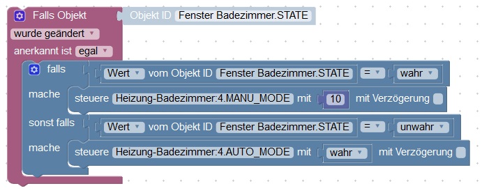

    Guten Morgen zusammen,
    ich habe ein kleines Problem mit einem meiner Heizungsskripte festgestellt. Ich habe ein Skript im Io-Broker laufen, welches die Heizung auf 10 Grad - manueller Modus schaltet, wenn das Fenster geöffnet wird. Das Skript an sich funktioniert ohne Probleme. Ist das Fenster allerdings über einen längeren Zeitraum geöffnet, schaltet die Heizung irgendwann wieder in den "Auto Modus" und will dann auf die hinterlegte Temperatur hochheizen. Beispiel: Ich öffne um 15:45 Uhr das Fenster, um 16:00 Uhr schaltet die Heizung auf 18,5 Grad - Auto-Modus. Wie kann ich das umgehen? Es soll solange der Manu-Modus bleiben, bis das Fenster wieder geschlossen wird.
    Danke euch!
    Gruß surfer ;)

      Kurze Frage. Warum verwendest du keine Direktverknüpfung in der HomeMatic? Oder hast du einen Fenstersensor eines anderen Herstellers im Einsatz?

        Nein, also der Fensterkontakt ist auch von Homematic. Das bedeutet also: Direktverknüpfung zwischen Heizungsthermostat und Fensterkontakt herstellen und dann hat sich das Problem erledigt? Ich habe daran noch nicht gedacht ehrlich gesagt…

          Genau, wen man etwas über Direktverknüpfungen lösen kann ist der Weg über Script usw unnötig.
          Vorteil ist auch das diese immer funktionieren auch wen der Server nicht erreichbar ist.
