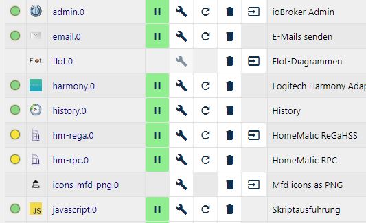

    Seither bekomme ich aber keine Verbindung mehr von hm-rpc und hm.rega im iobroker.

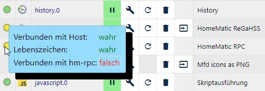

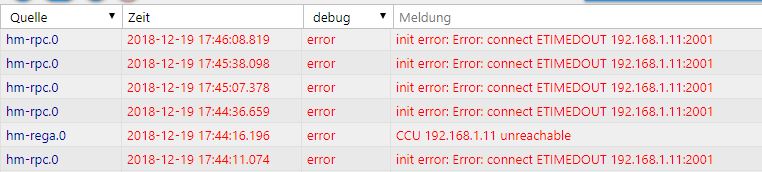

    Im Log steht bei rpc immer nur "init error: Error: connect ETIMEDOUT 192.168.1.11:2001" und rega sagt die CCU wäre "unreachable":

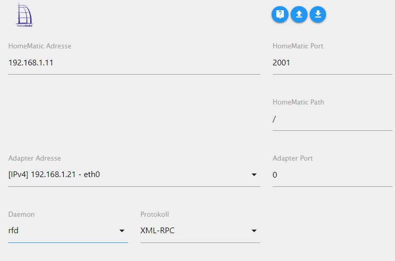

      Im hm-rpc Adapter muss für rfd und Homematic IP der Dienst xml-rpc ausgewählt werden.
      Für CUxD bleibt es wie vorher auch bin-rpc.

            • xml-rpc ist ausgewählt (bin-rpc hatte ich aber auch schon versucht)

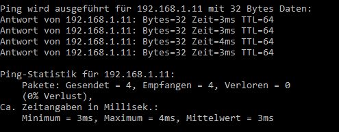

                    Auf ein Ping vom PC aus, antwortet die CCU auch normal.

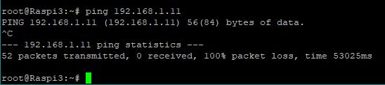

                    Auf ein Ping vom Raspi mit iobroker aus bekomme ich aber keine Antwort von de CCU, obwohl ich den raspi ja von dem besagten PC mit Putty anspreche. Netzwerkverbindung steht also.
                    Das macht keinen Sinn, oder?

                      Ping vom PC:

                          Ich hab das Problem mittlerweile soweit eingegrenzt, dass die CCU und der broker pi nicht miteinander reden.
                          Ich kann von beiden aus alle Geräte im Netz anpingen, nur die beiden untereinander nicht, egal in welcher Richtung.
