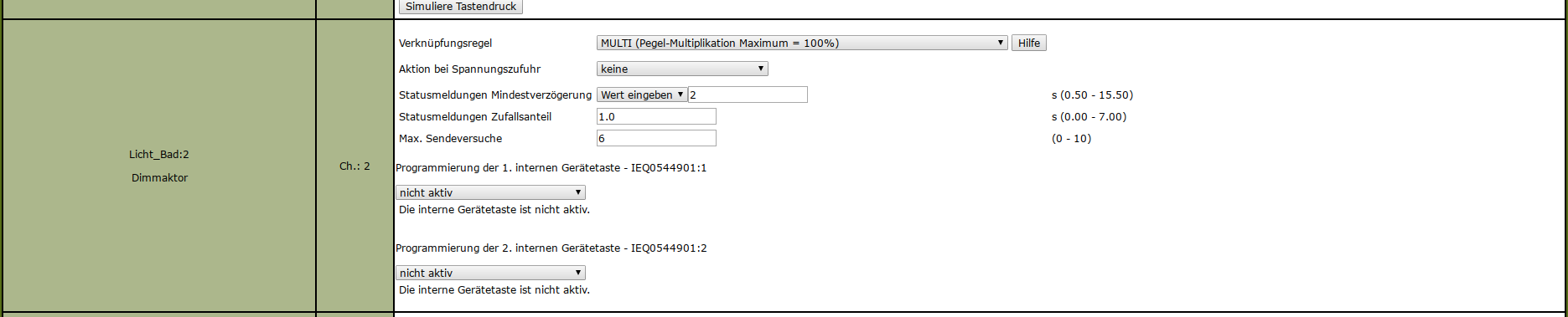

        das funktioniert soweit, allerdings kann ich nun - warum auch immer - nicht mehr am Dimmer selbst dimmen?!
        Hier mal die Einstellungen der WebUI:
        • HomoranH Nicht stören
          Sollte nicht sein. Klappt bei mir einwandfrei.
          Die anderen Werte stehen bei mir auf Experte.
          wenn ich das richtig sehe hast du AND, nicht MULTI
            SchuetzeSchulz
            Habs auf Multi stehen, gleiches Problem.
            Erst wenn ich im Zweiten Kanal die Gerätetasten einstelle dann gehts komischerweise…

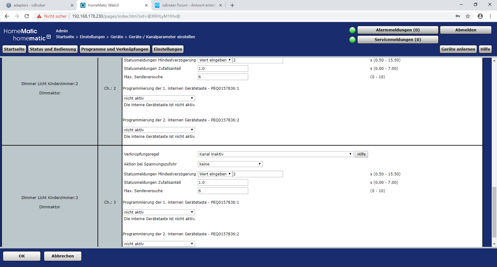

                          Ahh, das klingt schon besser…
                          Doch, der Aktor ist richtig.
                          Ich würde es so regeln: Als erstes legst Du die normale Steuerung per Taste vom Kanal 1 auf den Kanal 2 um. Im Kanal 1 wird „Programmierung der 1. internen Gerätetaste“ und „Programmierung der 2. internen Gerätetaste“ auf „nicht aktiv“ gesetzt. Im Kanal 2 werden nun über diese Parameter die passenden Profile für das normale dimmen eingestellt.
                          Im Kanal 1 wird die Verknüpfungsregel „OR“ und im Kanal 2 die Regel „PLUS“ gewählt… fertig!
                          Über ein Skript oder Programm kannst Du jetzt nachts Kanal 1 auf 5% einstellen und per Taste zwischen 5% und 100% hoch oder runter dimmen.
                          Allerdings musst Du damit leben das per Taste nachts nicht auf 0% gedimmt werden kann, zumindest fällt mir auf die schnelle nicht ein wie es umgestzt werden könnte.
                          ****Viele Grüße!
                          Jörg****

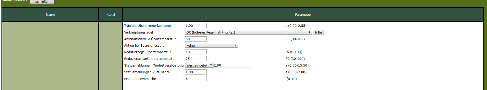

                            So was geht nicht ganz so.
                            Ich habe auch die maximale Einschalt Helligkeit (short press max level o.ä.) in kanal 1 auf 50%, kanal 2 schaltet tags 100, nachts 15%
                            Das macht dann in der Summe tags 50 und nachts 7.5%
                            Dann kann ich aber jeweils noch per langem taste druck verdoppeln.
                            Mehr und anders geht es nicht.
                            Allerdings ist es nachts vollkommen ausreichend.
                            Ich habe led, da wären 5% nicht an.
                            Rainer

                                SchuetzeSchulz
                                Hallo Jörg,
                                stimmt, so ähnlich habe ich es im Homematic Forum durch langes Googeln gefunden :(
                                Funktioniert soweit allerdings müssen hierzu per CCU Programm noch der Wert wieder zurückgesetzt werden.
                                So sehen die beiden CCU Programme aus:
                                Programm 1 (Zeit steht zwischen 20 und 6 Uhr):
                                Programm 2 (Zeit steht zwischen 6 und 20 Uhr):
                                Weiß leider nur noch nicht wie ich das in JavaScript umsetzen soll :(
