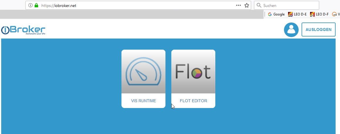

    laut https://forum.iobroker.net/viewtopic.php?f=8&t=19488&hilit=Free+Cloud&start=100#p203515 soll es ja möglich sein, über die Free Cloud auf VIS und Flot von Extern zuzugreifen.
    Wenn ich mich einlogge, erhalte ich auch die folgenden Anwendungen angezeigt.
    Aber wie klappt das mit dem VIS-Runtime-Zugriff? Wo genau richte ich das ein? Im VIS-Editor?
    Und wie greife ich auf Flot-Diagramme zu?
    Hat da mal jemand einen Tipp für mich?
    Oder geht das mittlerweile nur noch über die Pro Cloud?

            Um es konkreter zu machen. Ich sitze hier in meinem Büro und wenn ich auf VIS RUNTIME klicke, öffnet sich die Default-Ansicht unter https://iobroker.net/vis/index.html#DemoView. Wo muss ich denn da mein eigenes Projekt verlinken? Im Cloud-Adapter?
            Klicke ich übrigens auf FLOT EDIT, dann erscheint "edit is not allowed", aber das war mir in Verbindung mit der Free Cloud ja klar.

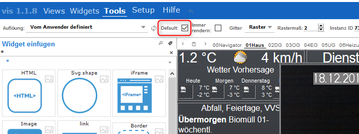

                  Wo kann ich denn die Defaut View einstellen? Habe nirgens etwas gefunden…
                    dtp
                    Also ich habe jetzt mal geschaut und der Hauptview meines Projekts "XGA" steht auf Default. Trotzdem komme ich immer nur auf die Demo-Seite.

                    • sigi234S Online
                      sigi234S Online
                      sigi234
                      Die anderen Views sind die eh nicht auf Default gestellt?
                      Immer Daten sichern!
                        dtp
                        Es geht doch immer nur einer, wenn ich mich nicht irre, oder?
                        Also der Demo-View steht auf alle Fälle nicht auf default.

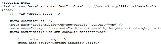

                              Du meinst, durch direkte Eingabe der URL im Browser?
                              https://iobroker.net/vis/?XGA#01Haus
                              Dann erhalte ich nur folgende HTML-Codeseite:
                              EDIT:
                              Ah, mit
                              https://iobroker.net/vis/index.html?XGA#01Haus
                              geht es. :idea:
