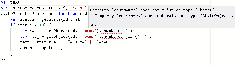

                              Was mir noch auffält, das enumNames vom Compiler unterstrichen wird, wenn ich mit der Maus darüber fahre, wird mit folgendes angezeigt
                              • paul53P Offline
                                @Wlad:
                                enumNames vom Compiler unterstrichen wird, wenn ich mit der Maus darüber fahre, wird mit folgendes angezeigt `
                                Die Objekt-Eigenschaft enumNames wird erst zur Laufzeit erzeugt. Der Parser / Compiler kann sie daher nicht kennen.
