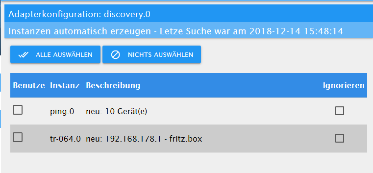

    Im Discovery Adapter ist seitdem die Homematic nicht mehr zu finden.

    Suchergebniss Discovery Adapter

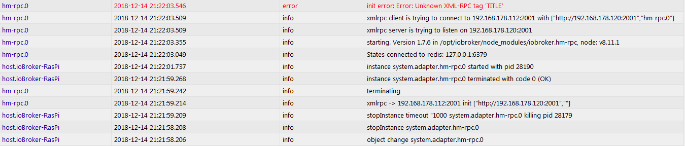

        Bekomme nun folgenden LOG:

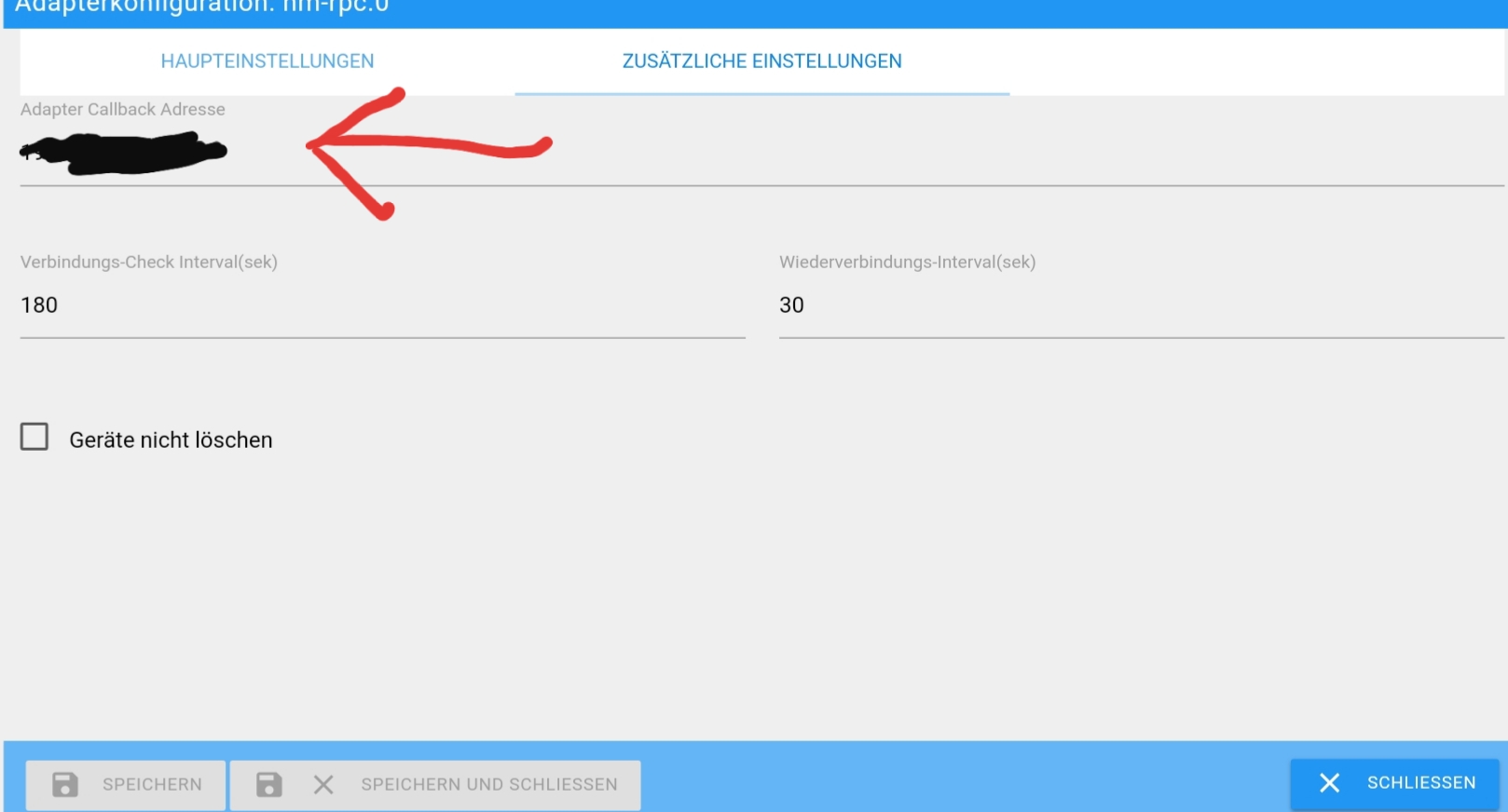

          Hast du unter "zusätzliche Einstellungen" die Callback Adresse gesetzt?

              Da kommt die Adresse rein, auf der Iobroker bzw der Adapter läuft - stellst du im Adapter ein unter Zusätzliche Einstellungen - siehe Bild

                Habe die IP des iobroker bei callback Adresse eingegeben.
