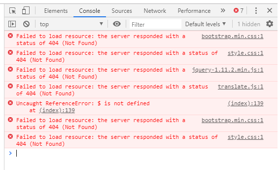

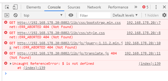

    haben keine guten Tag heute.
    • zuerst war meine View Seite immer leer (hatte eine kleine Änderung gemacht)
    • dann den VIS Adapter upgedatet auf 1.1.8
    • jetzt bekomme ich beim aufruf von …:8082/vis/ immer die Fehlermeldung "File index.html not found: permissionError"

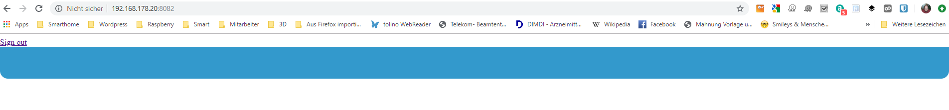

    Rufe ich ...:8082/ auf erscheint nur ein Fenster mit Sign out
    Jemand eine Idee was das Problem sein könnte?

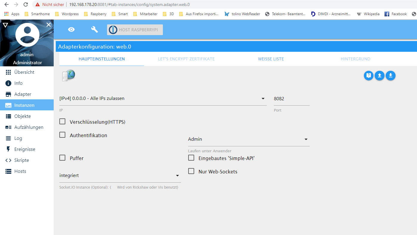

            Zeige mir mal bitte ein Screenshot von der Adapterkonfiguration: web.0
            ? 1 Antwort Letzte Antwort
            • GlasfaserG Glasfaser
              @telekom0815
              ? Offline
              ? Offline
              Ein ehemaliger Benutzer

                    Nur dann noch eins , was kommt bei
                    http://192.168.178.20:8082/
                    und ein Screenshot bitte
                      @telekom0815
                      ? Offline
                      ? Offline
                      @Glasfaser
                      • ? Ein ehemaliger Benutzer
                        @Glasfaser

                              ? Offline
                              ? Offline
                              @sigi234
                              ich glaube, dass ist das richtige
                              324
