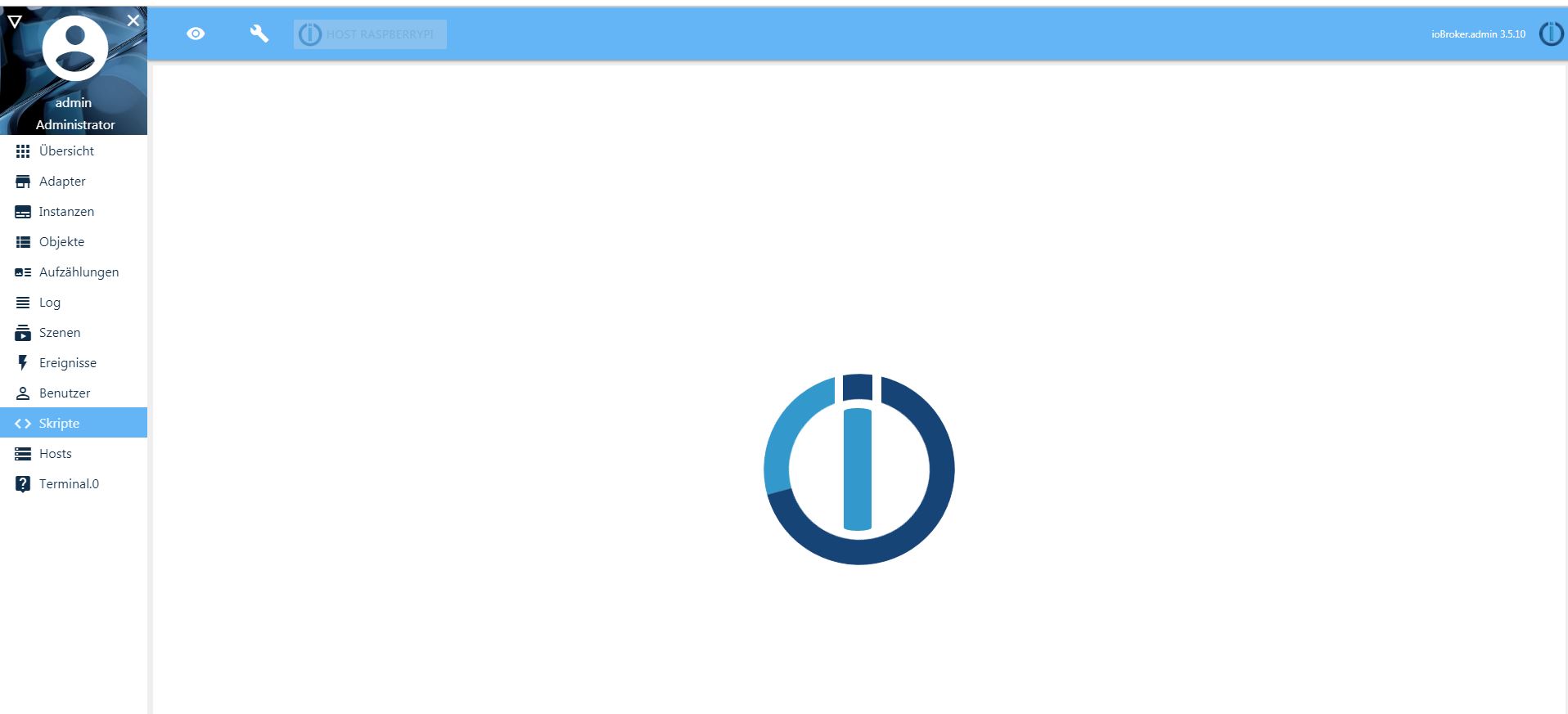

      Ich habe auch das Update auf 4.03 gemacht und komme auch nicht mehr rein.
      Hier mal ein Screenshot
      Und noch eine Meldung hatte ich. Die kam aber seitdem ich auf das neue Javascript umgestellt hatte.
      "Cannot extract Blockly code"
        matlow
        bei mir das gleiche Bild. Habe auch versucht dowzugraden und iobroker komplett neu zu installieren - kein Zugriff mehr auf die Skripte. Das Update hatte ich in der Hoffnung eingespielt, dass der Editor nach dem Update auf 4 wieder besser funktioniert - leider hat es sich verschlimmert.
        Ich hoffe, jemand findet einen work-a-round oder eine Lösung.
