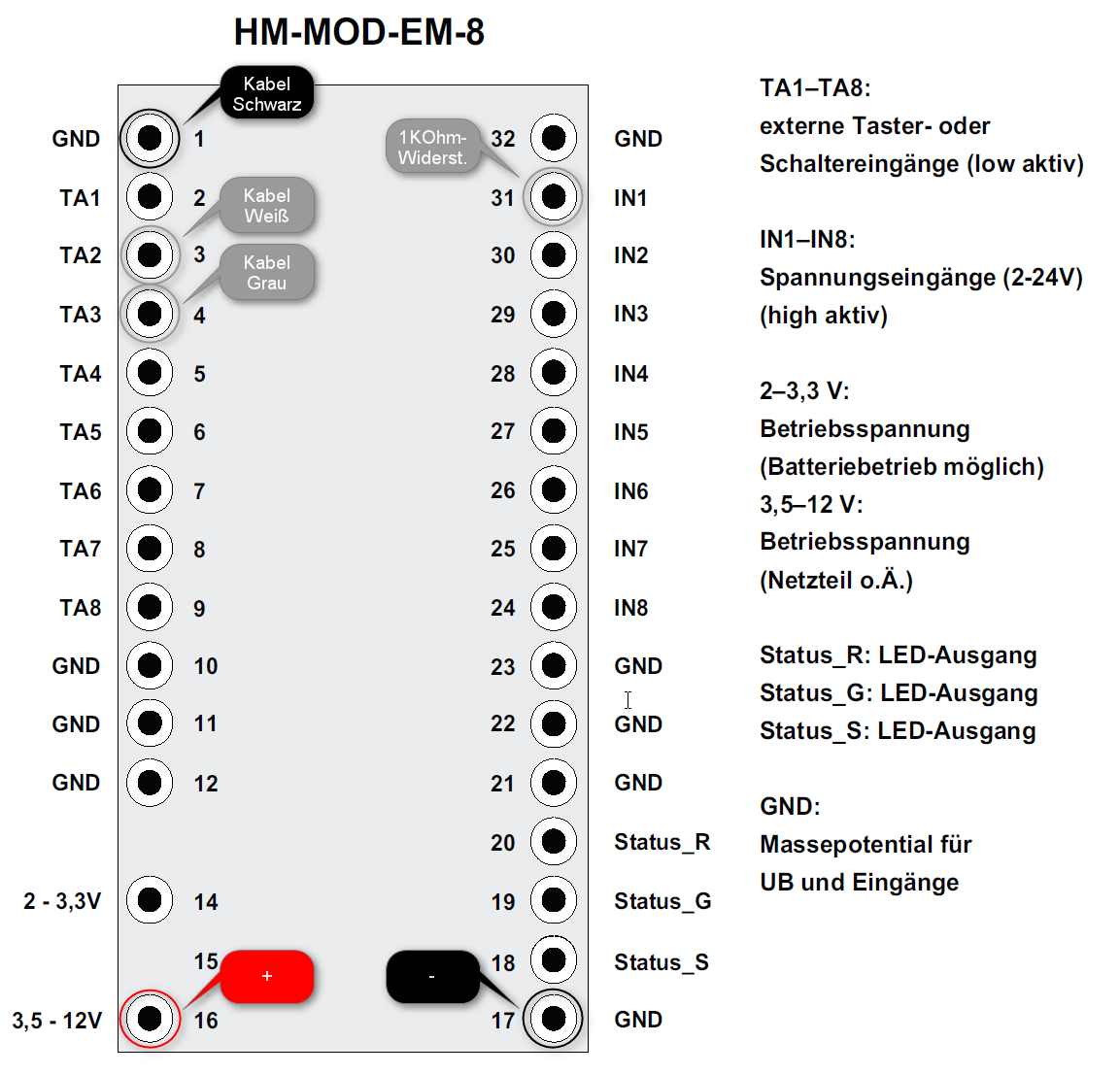

            dtp
            Gegenfrage. Sucht du einen Schließer oder einen Schließerkontakt? Dein Beitrag widerspricht sich da leider etwas.
            Sprich, willst du potentialfrei schließen oder willst du den Schließvorgang sensieren? Der von dir verlinkte Schließerkontakt ist ein reiner Sensor, der selbst nicht schließt.
            Statt dem von dir verlinkten Schließerkontakt mit seiner CR2032-Energieversorgung verwende ich mittlerweile viel lieber das https://www.elv.de/homematic-8-kanal-sendemodul.html. Das lässt sich viel besser versorgen und bietet sogar noch fünf weitere Kanäle, die zudem sehr flexibel über die CCU konfigurierbar sind.

                                    dtp
                                    Das ist ein Aktor und kein Sensor, wie ihn der TO sucht. Mir scheint, er will grundsätzlich nichts von HomeMatic. Das von mir gepostete 8-Kanal-Sendemodul ist ja mit ca. 19,- € auch nun nicht so teuer, bedingt aber eine CCU. Aber es lässt sich sehr vielfältig einsetzen. https://homematic-forum.de/forum/viewtopic.php?f=18&t=37625.
