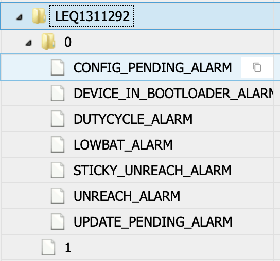

    Hallo Gemeinde,
    ich habe ein Problem, an dem ich verzweifle.
    Vielleicht zuerst meine Konfiguration:
    • rasberrymatic Firmware 3.41.11.20181126
    • ioBroker läuft in aktueller Version
    • Die Instanzen hm.rega.0 und hm.rpc.0 sind beide gestartet und laufen
    • vis Instanz installiert und aktiviert
    Ich möchte nun testweise eine Lampe in vis schalten.
    Leider finde ich keine STATE variable die ich setzten kann. Nur die ALARM Variablen.
    Probiert habe ich fast alles. Neuinstallation ioBroker, Neuinstallation rasberrymatic.
    Schaue ich mir Videos auf YouTube an, sehr ich, dass neben der STATE Variable noch weiter erscheinen.
    Hat vielleicht jemand eine Idee woran das liegen kann?
    Ich danke euch.

      falscher Kanal.
      Du bist in 0 und Du solltest mind. im 1 den Schaltaktor finden.

        Ich bekomme nach dem beide Instanzen gestartet sind nur den Kanal 0.
        Muss ich irgendwo etwas einstellen und den Kanal 1 zu bekommen?

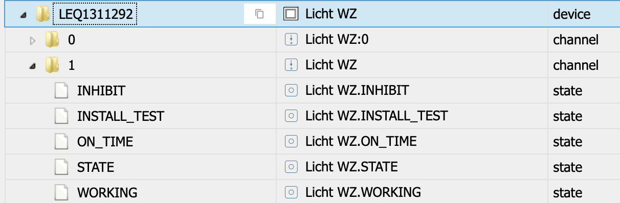

                    öhm, Deine CCU ist im 178er netz und Dein ioBroker im 2er…
                    hast Du da alles korrekt eingestellt, dass die ordentlich laufen die routings?
                    Sent from my iPhone using Tapatalk
                      maverick777
                      Flauschi Du bist mein Held des Tages.
                      Mist, wie konnte ich das übersehen. Mein ioBroker läuft auf meinem ESXI Server in einem anderen Subnetz.
                      Das war zu einfach um es zu erkennen.
                      Vielen Dank, jetzt sehe ich auch die Symbole in der Übersicht.
