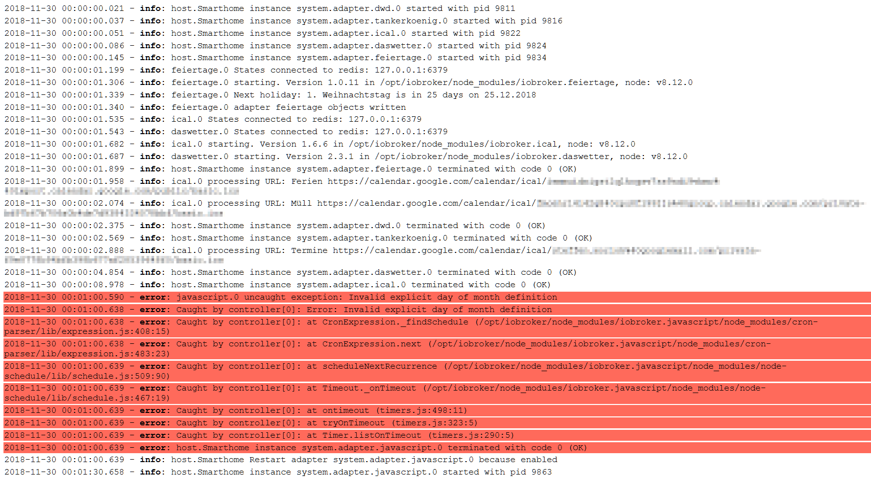

    ich hatte heute morgen folgende Fehlermeldung im Log:
    Der JS-Adapter ist nach dem Restart (bisher) problemlos am rennen. Da ich bisher keinen Fehler dieser Art hatte bin ich nun etwas ratlos wonach ich suchen soll. Ich habe mal meine Scripte bzgl. eines Schedules im betreffenden Zeitraum durchsucht aber noch keinen Fehler gefunden. Komischerweise sind die Scripte bisher Monatelang fehlerlos gelaufen. Hat jemand eine Idee woher dieser Fehler kommen kann oder wie ich da was eingrenzen kann?

      Heute morgen ist der Fehler nicht aufgetreten, allerdings sind einige Scripte die per Schedule im Zeitraum zwischen 23:50Uhr bis 00:10Uhr getriggert werden sollten nicht gelaufen. :( Komischerweise laufen über den Tag noch weitere Scripte per Schedule ohne Probleme. :shock:
      Hab nun mal den LogLevel vom JS-Adapter hochgesetzt evtl. sehe ich dann mehr.

        Fehler ist bis jetzt nicht mehr aufgetreten.
        Die Schedule, die im Zeitraum zwischen 23:50Uhr bis 00:10Uhr nicht mehr liefen laufen auch wieder, was aber wohl am Neustart des Rechners liegt, der durch das auslösen einer Sicherung verursacht wurde ;).
