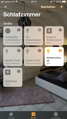

                  Jetzt habe ich gestern mal eingestellt, dass in der nacht einfach mal der Adapter neu startet, dann hatte ich heut morgen folgendes Bild:
                  komischerweise konnte ich die Lichter mit dem Ausrufezeichen trotzdem steuern..
                  Irgendwie lässt mich das grad n bisschen verzweifeln, da ich keine Ahnung habe an was das liegen könnte :D
