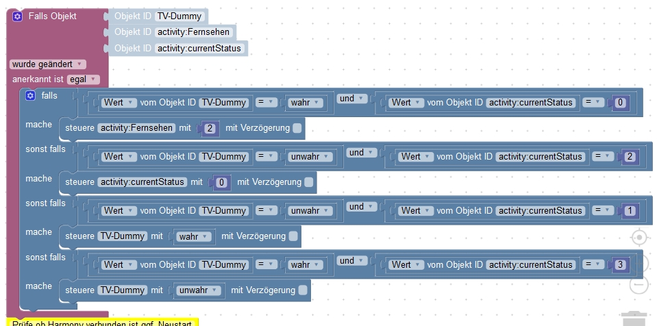

              sharky-os
              Mit diesem Script starte ich aus Homekit die Aktion "Fernsehen" und kann jegliche laufenden Aktionen ausschalten.
              Ausserdem ändert sich der State in Homekit, wenn Du eine Aktion über Deine Harmony startest.
              Du brauchst dieses Skript und musst einen TV-Dummy State erstellen den Du mit Yahka schaltest.
              Das mit dem Untermenu in Homekit würde mich auch interressieren, leider noch keine Lösung gefunden, ausser man würde mehrere Schalter anlegen, was mir aber nicht gefällt.
              Gruß Marco
