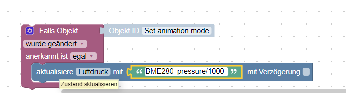

                  @Georgius:
                  Klar, neuen Datenpunkt erstellen. Und einen Skript schreiben. Wenn BME280 Luftdruck verändert neuer Datenpunkt=BME280 Luftdruck /1000. `
                  Ich habe jetzt als Datenpunkt Luftdruck, aber was muss ich für die Berechnung in Blockly eintragen? Bei den mathematischen Blöcken kann ich ja nur Zahlen eintragen. Und so wie es in meinem Screenshot ist, übernimmt er schon mal den Inhalt des Textblockes. Also ist der Weg im Groben schon mal richtig.
                  (Nicht durch das set animation mode irritieren lassen, da kommt dann der BME rein.)

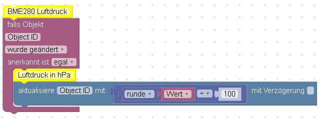

                      • G Offline
                        G Offline
                        Georgius
                        es gibt den Block Mathematik. Und oben in der Bedingung mußt Du noch den Datenpunkt auswählen.
                        Dort solltest Du alles finden was Du brauchst
                        • paul53P Offline
                          @Beliar_666:
                          die Lösung der Blockly Frage `
                          Wert ist eine Eigenschaft des Trigger-Datenpunktes (unter Trigger).
                          • ? Offline
                            ? Offline
                            Ein ehemaliger Benutzer
                            @paul53:
                            Wert ist eine Eigenschaft des Trigger-Datenpunktes (unter Trigger). `
                            so kompliziert ist das mit den Matheblöcken? Ich kapier den Aufbau grad nicht so ganz, aber es funktioniert.
                            Ich danke Euch für die tolle Hilfe!
