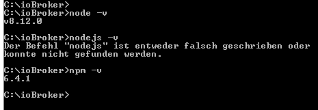

                    @bahnuhr sagte in Backitup:
                    Wo finde ich node ?
                    Die Versionen scheinen nicht gleich zu sein.
                    Ich gebe auf der Console (Putty) einfach ein
                    node -v
                    nodejs -v
                    npm -v
                    Gruß Dirk

                      nodejs gibt es nicht.
                      Danke.

                          • bahnuhrB bahnuhr
                            simatecS Offline
                            simatecS Offline
                            simatec
                            Hast du nodejs -v oder node js -v in der Konsole geschrieben?
                            Auf deinem Screenshot sieht es so aus, als ob nodejs nicht zusammengeschrieben ist.
