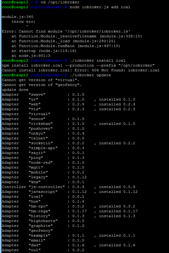

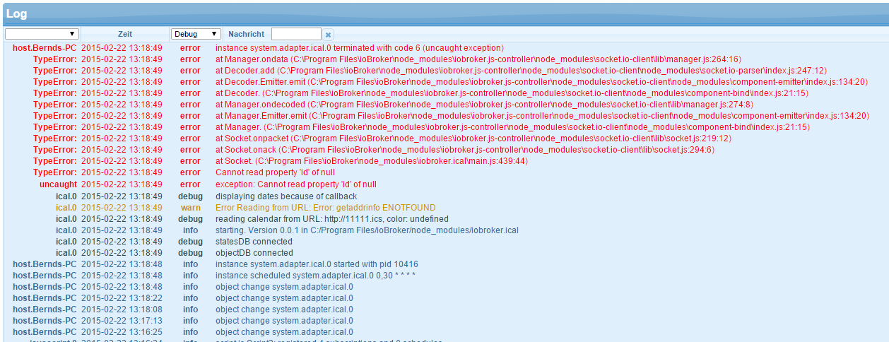

    Install von iCal klappt (bei mir?) nicht. Über das "+" tut bei den Adaptern tut sich nichts.
    Manuell gibts Fehler, s.Anlage.
    (sowohl Windows, als auch RPi)
    Gruß Bernd

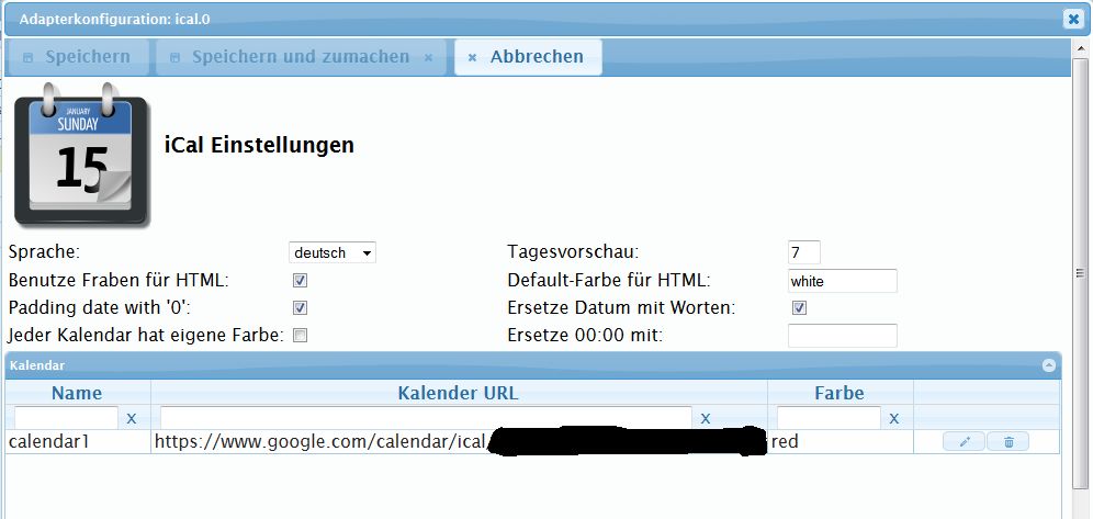

      Jetzt ließ sich der ical Adapter installieren.
      Ich bekomme jedoch meine Freigabe von der Synology nicht konfiguriert.
      Nach speichern und schließen ist immer wieder der default Kalender drin.
      Egal ob ich den editiert habe, den default gelöscht und meinen neu angelegt, oder meinen parallel zum default angelegt habe.
      • B Offline
        B Offline
        bku
        Genau, geht bei mir auch nicht. Die neue Konfig wird nicht gespeichert. In der Folge gibts dann einen Abbruch, s.u.

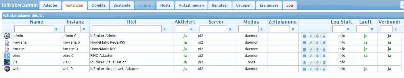

              Wird jedoch bei den Instanzen nicht angezeigt
                    filename="ioBroker_iCal_Instanzen.jpg" index="0">~~
                    derAuge
                    • B Offline
                      B Offline
                      bku
                      @derAuge:
                      Wird jedoch bei den Instanzen nicht angezeigt `
                      Siehste - das hab ich schon hinbekommen (nochmal über Konsole: root@raspi2 /opt/iobroker # ./iobroker add ical
                      • derAugeD Offline
                        derAugeD Offline
                        derAuge
                        OK….

                                wenn ich nun den vorhandenen Eintrag abändere wird der Eintrag gespeichert.
                                Habe den "iCAL" Button bei Google gefunden und die Adresse eingetragen (Zeile Edit)
                                Und unter ZUSTÄNDE erscheint:
                                ical.0.data.html HTML iCal table HTML iCal table Heute 20:00 Tatort true ical.0
                                derAuge
