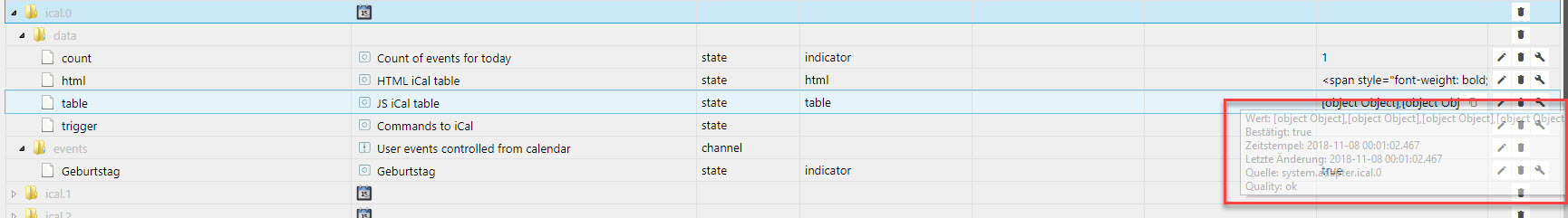

                                        • K Offline
                                          K Offline
                                          klmf2
                                          Habe mal drei Bilder gemacht.
                                          Bild 1: Vorher
                                          Bild 2: Kurz nach der Aktualisierung der Termine
                                          Bild 3: Seite mit den Objekten anschließend neu aufgerufen.
