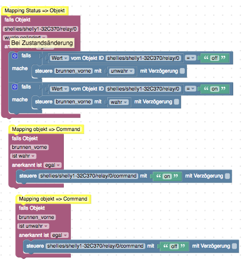

    Moin moin miteinander,
    ich habe gestern mein erstes Shelly Device über MQTT eingebunden und würde es gerne mit yahka / Homekit steuern können.
    Leider habe ich noch nicht ganz herausgefunden, ob es einen eleganteren Weg gibt das mapping des Status' in ein Objekt und zurück (für yahka) geschickter zu lösen als das Blockly-Script im Anhang es tut. Ich wollte da euch "profis" einmal fragen, ob es da war besseres gibt, bevor ich da nun 15 weitere einbinde :D.
    Danke für eure Ideen!

        Warum kompliziert über MQTT? Nimm den Shelly Adapter dann hast du einfach nen true/false Wert
