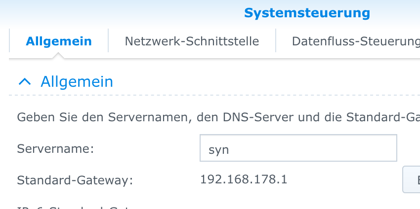

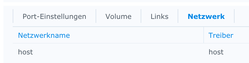

    Docker-Einstellungen Netzwerk = host
    Hostname Einstellung der Synology
    Docker-Einstellung

    Wie kann ich dem iobroker-Dockercontainer austreiben den Hostnamen der Synology zu ändern ?

        OK. Wie sind denn die Einstellungen von deinem Container ?
        Und mit welchem Hostnamen meldet sich der Containter bei einem Lan-Scan von einem externen Rechner ?
