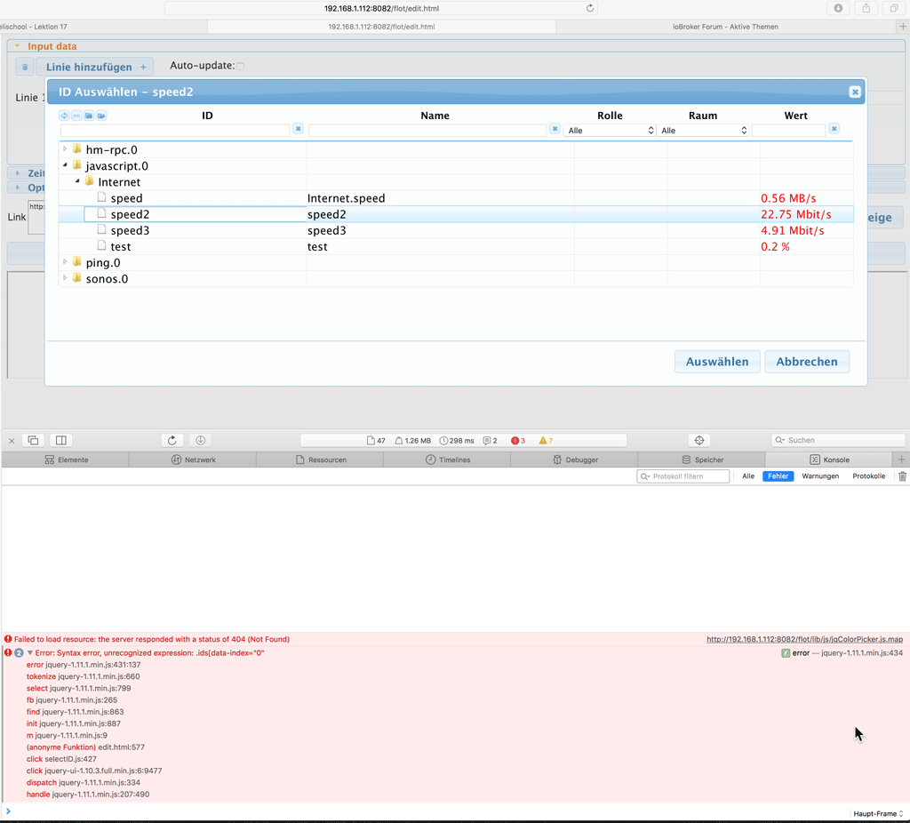

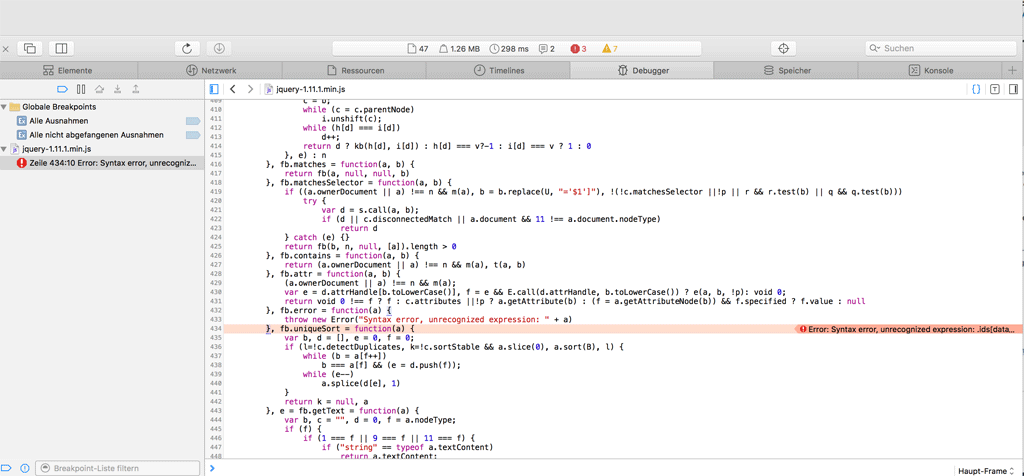

    Ich kann am Mac unter Safari keine Datenpunkte auswähle. Anbei zwei Screenshotts der Debugging Console:

      Das Problem habe ich auch. Muss von Hand eintragen.

        Bei mir leider auch.

          Hallo, auf dem iPad geht's auch nicht …

            Danke. Jetzt sollte gehen.
            • I Offline
              I Offline
              iben
              Funzt, Danke!!
