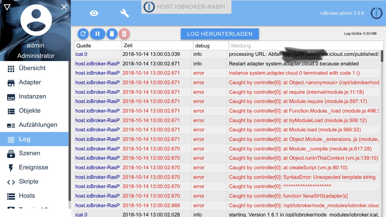

  4. Cloudadapter verbindet sich nicht seit ca. 11 Uhr

    Alles schon neu gestartet, inklusive Fritzbox.<emoji seq="1f914">🤔</emoji>

      Sieht so aus als ob ein file korrupt ist. SD Karte? Macht grad die grätsche? Filesystem checken …

        Hmm OK Nun läuft wieder alles. Ich stelle fest iobroker neu starten ist nicht gleichzusetzen mit Raspberry pi neu starten :idea: Wenngleich jede Nacht um 1 ein Backup gemacht wird und der Raspberry jede Nacht um 4 per reboot -h 0 neu startet. ich fürchte über kurz oder lang komme ich nicht umhin vom Raspberry umzusteigen, da mir in der Tat die Geschichte mit der sdcard doch ziemlich unsicher erscheint. Wie checke ich denn das filesystem?
