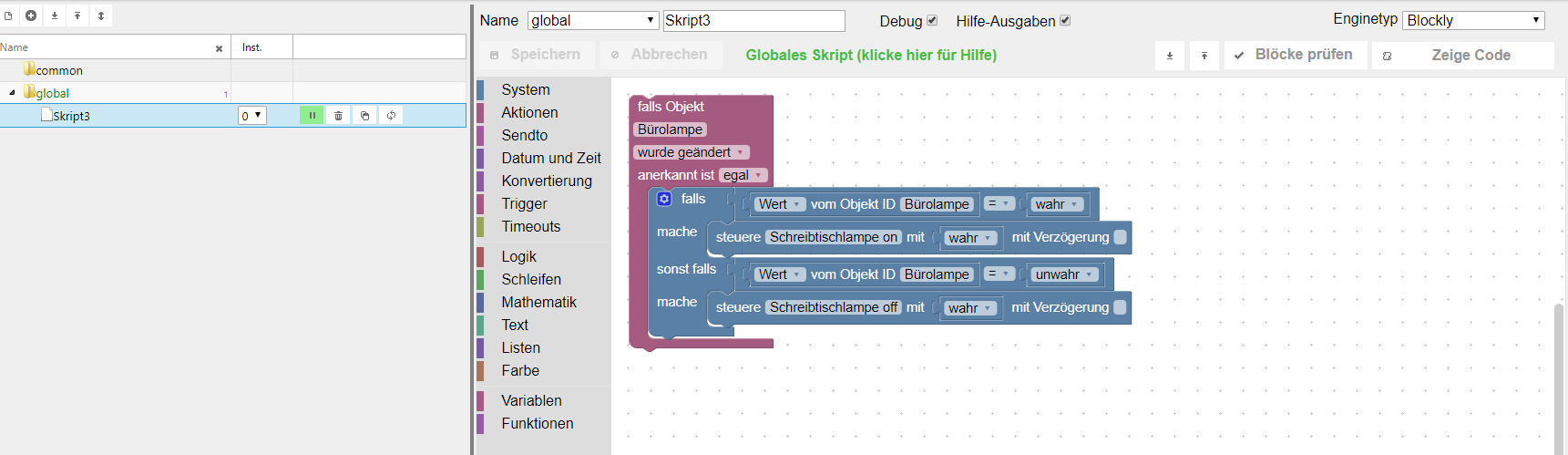

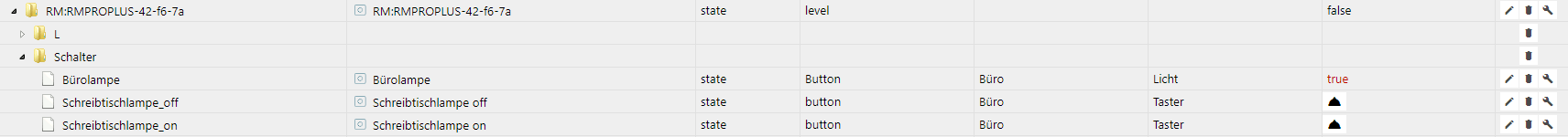

        Ich hab es jetzt mal so versucht wie Du es geschrieben hast, aber irgendwie klappt das nicht so wirklich. Das Gerät wird in Alexa auch nicht gefunden.
        Irgendwo hab ich wohl noch einen Fehler. Nur wo
        Anbei mal 3 Screens meiner Konfig.
        • padrinoP Online
          padrinoP Online
          padrino
          also erstmal muss Alexa das Gerät finden, damit es auch angesprochen werden kann. ;)
          Zweitens das Skript nicht in "global", sondern in "commen" packen.
          War auch mein Fehler beim Einstieg in Blockly, in "global" passierte nix, in "common" dann praktisch umgehend. :D
          Ansonsten sieht das, was Du gemacht hast, für mich vernünftig aus. :)
          Edit: Wieso ist die "Rolle" von "Bürolampe" "Button". Mach mal "Switch" oder "Device" draus (auch wenn ich nicht weiß, ob das einen Einfluss hat :mrgreen:)
          CU,
          padrino
          • Beliar_666B Offline
            Beliar_666B Offline
            Beliar_666
            HA, falschen IoB Skill in Alexa gehabt. nun findet er die Bürolampe, Alexa quittiert einen Schaltbefehl mit Ok, jedoch kommt bei der Lampe kein Befehl an, sprich es wird nichts geschaltet
                Beliar_666B Offline
                Beliar_666
                Ja, das hab ich gleich geändert gehabt, hatte es nur vergessen zu erwähnen.

                • padrinoP Online
                  padrinoP Online
                  padrino
                  Sorry, bin selbst noch frisch… :roll:
                  Ist aber "nur" ein "warn", würd ich mal sagen.
                  Rolle des Objekts auf "switch" geändert?

                  • padrinoP Online
                    padrinoP Online
                    padrino
                    Übrigens, im Skript würde ich evtl. noch "geändert" auf "aktualisiert" stellen.
                    Denn geht mal was schief und es wird nicht geschaltet, bringt der erneute Befehl nix. Dann muss man erst "togglen".
                    Also:
                    Alexa, aus -> false
                    geht mal nicht
                    Alexa, aus -> false
                    nix passiert
                    Nötig ist das "Alexa, an", "Alexa, aus" bei "geändert".
                    CU,
                    padrino
                      Beliar_666B Offline
                      Beliar_666
                      Ich danke dir auf jeden Fall für deine Hilfe. Du hast mir einige Fehler aufgezeigt. Änderungen wie von Dir vorgeschlagen hatte ich alle durchgeführt, leider war ja der einzige Erfolg, das Alexa die Lampe endlich gefunden hat.
                      Der zweite Fehler(Nicht Schalten trotz OK) lag an etwas ganz Banalen. Ich habe mal die Scriptengine beobachtet beim Sprachbefehl, Da kam auch eine Fehlermeldung… ;-)
                      Das Skript war noch auf Debug eingestellt. Nun klappt das.
