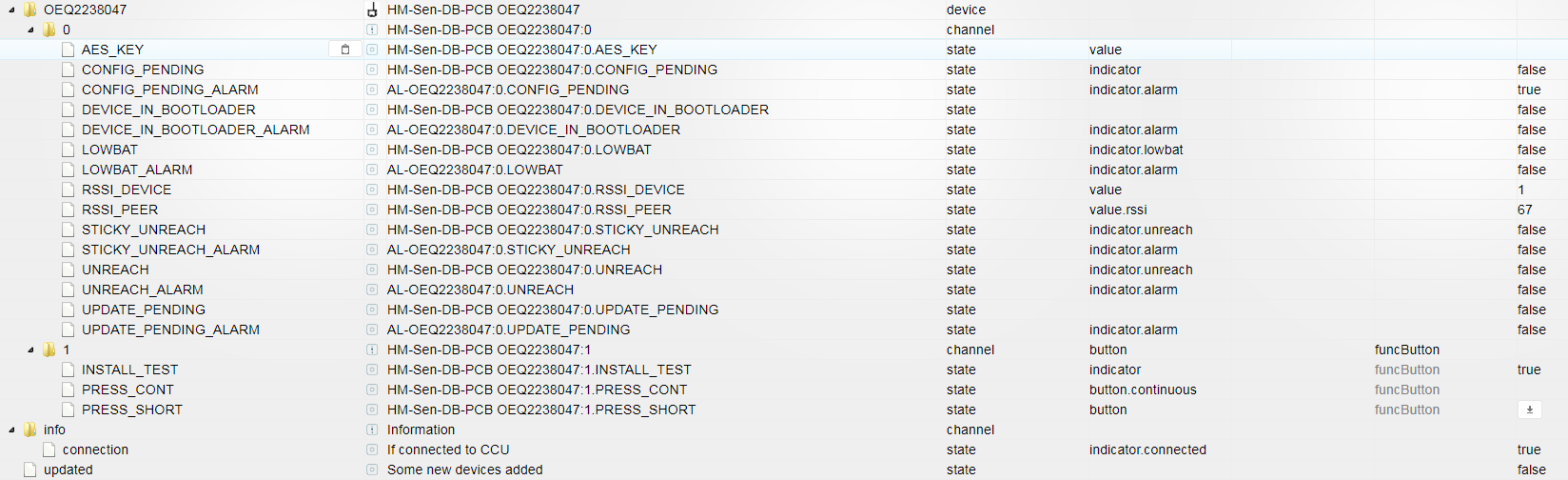

    daniello
    Hallo allerseits, ich hab den Sensor HM-Sen-DB-PCB jetzt auch in meiner Türsprechanlage. Ob mit und oder ohne Dummyprogramm - es passiert das Gleiche. Lediglich "Install_Test" wird grün .. behält aber nach einem ersten Drücken immer den Status "true". Sprich: Der Wert "true" bleibt die Unterscheidung ist nur zwischen grün und schwarz.
    Ist das bei euch auch so? Wie wertet man das am besten per Blockly aus? "Geändert" funktioniert nicht. "Aktualisiert" würde funktionieren .. aber man könnte den vorherigen Zustand nicht abfragen.
    Oder mach ich was grundsätzlich falsch?
    Grüße

      • paul53P Offline
        @daniello:
        "Aktualisiert" würde funktionieren .. aber man könnte den vorherigen Zustand nicht abfragen. `
        Ein Datenpunkt PRESS_SHORT ist <u>immer</u> true und getriggert wird durch die Änderung des Zeitstempels. Was möchtest Du da abfragen ?
          daniello
          Ich meine damit dass ich kein true/false sehe sondern immer nur true .. das grün wird wenn geklingelt wird.
          Dummerweise sehe ich auch keinen sich ändernden Zeitstempel .. würde mir schon helfen.

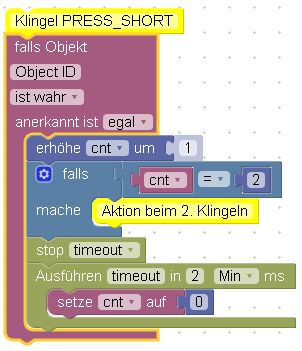

          Mein aktuelles Ziel ist es beim zweiten Klingeln eine Aktion auszulösen.

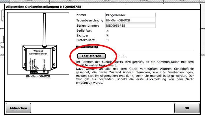

          • J Offline
            J Riemann
            INSTALL_TEST hat absolut nichts mit "klingeln" zu tun. Dieser Datenpunkt entspricht dem Button "Test" in den Geräteeinstellungen. 6696_klingelsensor.jpeg
            Um ein echtes klingeln auszuwerten ist der Datenpunkt PRESS_SHORT abzufragen.
            Eine Taste (somit dieser Datenpunkt) hat den "Ruhezustand" false. Lediglich für den Moment des Tastendrucks wird der Zustand true.
            ****Viele Grüße!
            Jörg****
            • paul53P Offline
              @daniello:
              Ziel ist es beim zweiten Klingeln eine Aktion auszulösen. `
              Das sollte mit einer Zählvariablen funktionieren.
                daniello
                @J Riemann:
                INSTALL_TEST hat absolut nichts mit "klingeln" zu tun. Dieser Datenpunkt entspricht dem Button "Test" in den Geräteeinstellungen.klingelsensor.jpeg
                Eine Taste (somit dieser Datenpunkt) hat den "Ruhezustand" false. Lediglich für den Moment des Tastendrucks wird der Zustand true. `

                          Muss mich mal mit einklinken.
                          Hab die Funkklingel auch und keine Daten in dem Wertfeld für Long Press und Short Press.
                          In der CCU musste ich einstelle wieviele Sekunden kurzes drücken ist und langes drücken.
                          Da ich nun keine Rückmeldung in IOBroker bekomme was es nun ist, wie kann ich den Sensor dann steuern?

                              Hab den Fehler in meinen Ausführungen jetzt erst bemerkt.
                              Ich habe die Funkklingel.
                              Problematik bleibt aber die Gleiche.
                              Die Werte Press Short und Press Long beinhalten TRUE. Die Werte werden aber nicht grün aktualisiert, wenn der Knopf gedrückt wird sondern bleiben
                              schwarz.
                              Zum Triggern habe ich aus Spaß den RSSI Datenpunkt genommen, weil der sich grün ändert , wenn ich den Knopf drücke.
                              In der CCU habe ich die Sekunden eingetragen, die einen Long und einen Short Press ausmachen.
                              Die Angaben scheinen für IOBroker keine Rolle zu spielen.

                                daniello
                                Also ich sprech hiervon …
                                • haselchenH Offline
                                  haselchenH Offline
                                  haselchen
                                  ich meine den :D
                                  Wäre schön, wenn da jemand helfen kann. Das Ding macht mich fertig :evil:

                                      Der RPC hat 2 Kanäle angelegt 0 und 1 mit Datenpunkten.
                                      Wie ich aber schon schrieb, ich weiss nicht auf was ich Triggern soll.
                                      IOBroker macht keinen Unterschied bei Long und Short Press.
                                      Beide stehen auf True und ändern bei Auslösung auch die Farbe nicht (grün oder schwarz)
                                      • J Offline
                                        J Riemann
                                        Wenn es die Datenpunkte SHORT und LONG gibt sollten auch beide nutzbar sein.
                                        Allerdings sollte sie dauerhaft auf false stehen und nur für die Dauer des Tastendruck auf true wechseln.
                                        Was Du mit „grün“ meinst weiß ich nicht. Meine Werte der Datenpunkte werden schwarz oder rot angezeigt.
                                        Triggern kannst Du auf short, long oder beides mit „wahr“, „Änderung“ oder „Aktualisierung“. So funktioniert es es zumindest mit allen anderen Arten von Tastern der HM.
